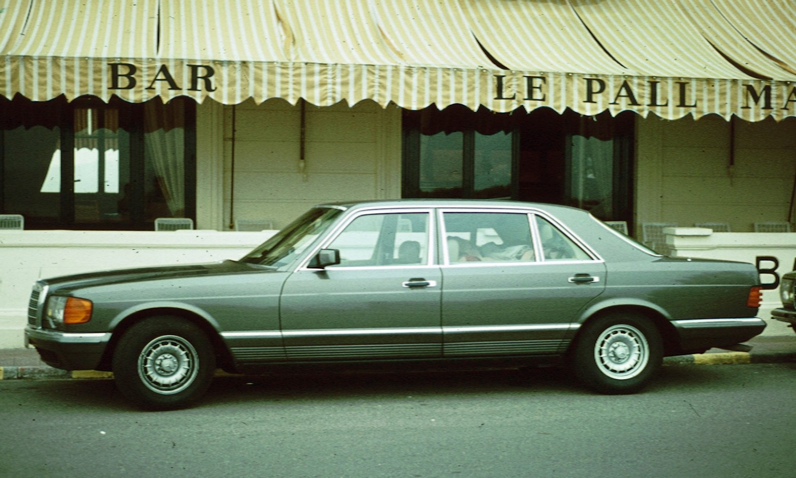

    Hej. Nu bliver jeg også nysgerrig – jeg skal snart til skat og betale for at få udleveret mine hvide medaljer. Bilen er en Mercedes Benz 500 SEL fra 1985. Mener nyvognsprisen lå omkring 840.000 kr. dengang. Nogen bud på hvad afgiften bliver? Den synes i dag som middel regner vi med. Tak. PS den kører altså 8,8 km/l ifølge stamdata!

    Hej Søren. Jeg kan desværre ikke hjælpe, den er for ny til at kvalificere til veteranafgift, og det er det eneste, jeg ved lidt om. Håber andre byder ind.
    /Jens
    #85302
    Du skal ud og finde forhandlernes markedspris på sådan en Mercedes, og så er afgiften vel ca. 60% af en forhandlerpris. Gem så mange annoncer som muligt til at vise Skat, hvis du da overhoved kan finde nogen….
