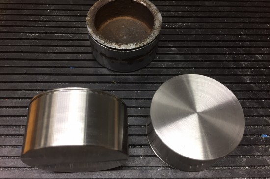

    Jeg VED det ikke, men kan rustfrie stempler give andre problemer, så som at udvide sig på en uønsket måde hvis der opstår meget varme, eller som katode i rust-forekomsten (kan ikke huske hvad det hedder), så noget helt andet bliver spist af rusten?
    #125013
    Tror ikke der bliver det store problem – de kan købes som rustfri og mon ikke at de udvider sig i samme omfang som almindelig stål. Er bevidst om at der kan ske en galvanisk tæring men mener ikke det er et problem her – skal blot sørge for at den ikke står stille og at bremsevæske bliver skiftet.

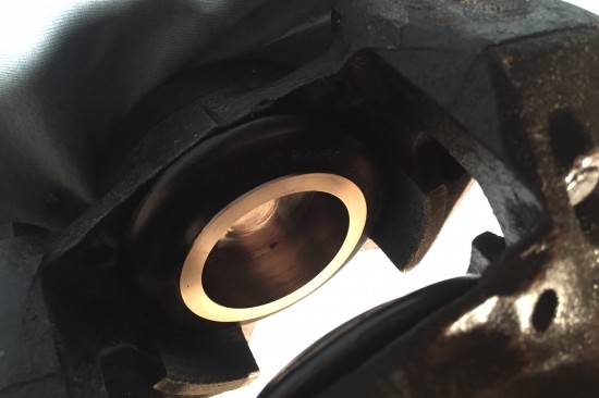

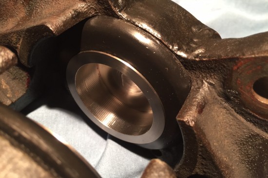

    Men fik de fine nye stempler lavet i går og her til aften fik jeg monteret nye gummidele med Red Rubber Grease fra Castrol – fedt som ikke angriber gummipakninger. Det får også det hele til at glide nemmere sammen.
    Men hold kæft hvor var det et nørdearbekde at få støvhættenmned i den lille rille i kaliberen – det lykkedes til sidst og her kom fedtet til sin ret. Lækkert at kunne tage en skruetrækker og køre den rundt for at presse ind i rillen uden at ødelægge gummiet.
    Nu bliver det spændende og se hvor nemt det bliver at få liftet bremserne ud …

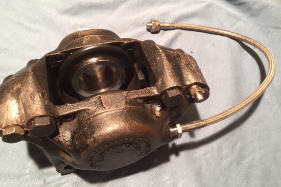

    Efter at have samlet kaliberene og sikret at de gled frem og tilbage skulle det bare være at smide klodserne i, på med de nye bremseslanger og så bremsevæske og udluftning og så afprøvning.
    Men ak nej – så begynder alle udfordringerne at dukke op.
    Først sker det at den ene bremseslangebeslag er groet fast – tjah, det er til at få klaret, men så skal kalibrene på og der er så lidt spil imellem nye klodser, ny skive at det stort set er umuligt at dreje hjulet. Af med kaliber og presse stemplet lidt mere ind – uden held.
    Så jeg kaster sku håndklædet i ringen – vil nødigt samle for at opdage at jeg har lavet en fejl undervejs. Det er trods alt bremserne – og har ikke lyst til at opleve bremsesvigt PFA manglende erfaringer med bremserep.
    Så medmindre der er rigtige gode råd – og de skal virkelig være gode, så må dennafsted på værksted.

    Spørgsmålet der ligger lige for er om de nye hjemmelavede stempler er lavet HELT magen til de originale? Her tænker jeg bl.a på om de originale er lige så skarp-kantede bagerst som de nye er på billedet og er hullet i kaliberen også skarp kantet i bunden?
    #125157
    Også min tanke – men tror at jeg prøver en gamg til. Har loge brugt et par timer på at få dem sat i og masseret støvkappen på.
    Og så presset dem helt i bund – så mon ikke det kan lade sig gøre. Hvis ikke, så prøver jeg at tage gummipakningen ud og glide de gamle stemple ind og sammenligne med de nye.
