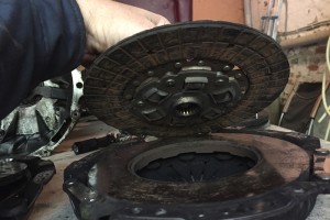

    Det er netop bare at komme i gang – dog vil jeg ønsket at arbejdeforholdene var lidt bedre. Men det går fremad.

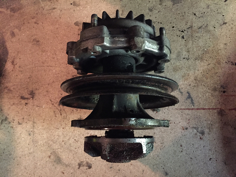

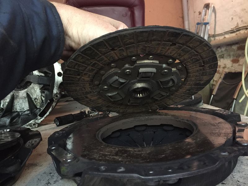

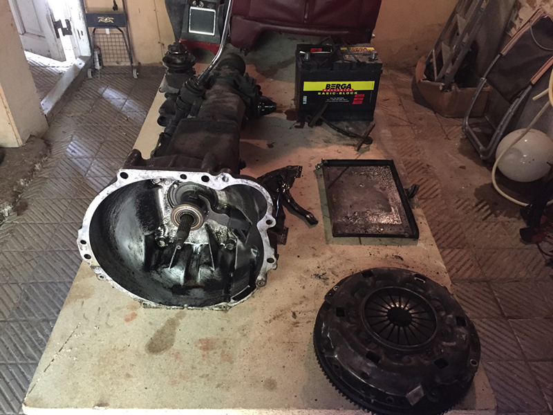

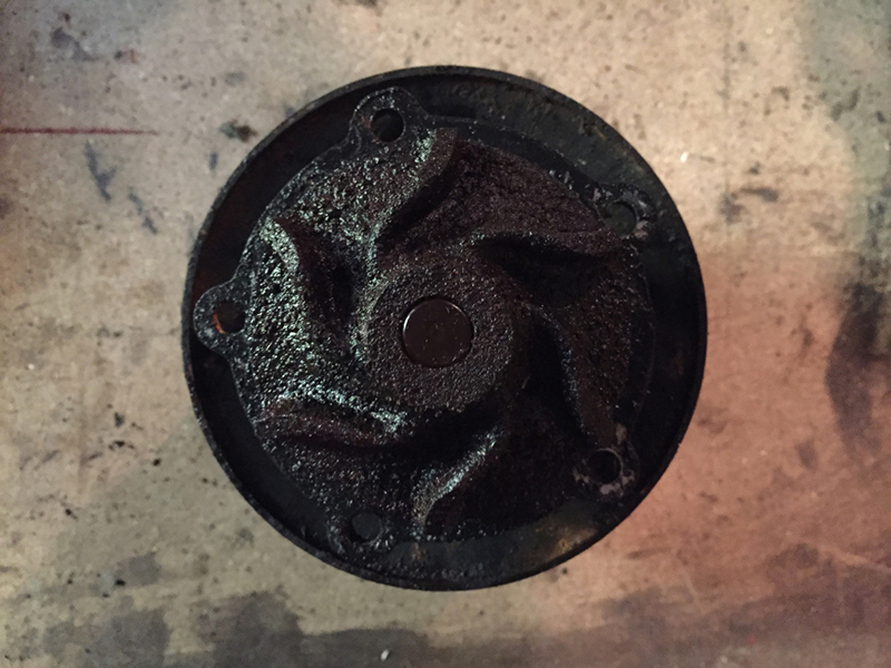

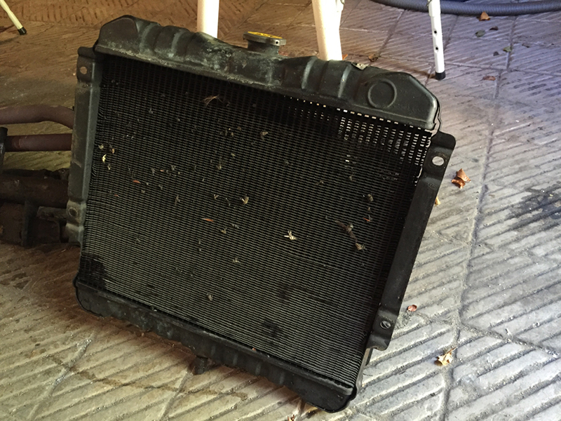

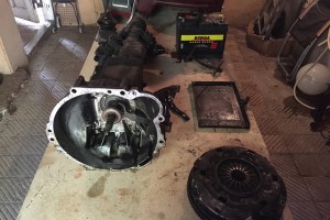

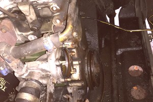

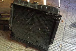

    Nu har jeg fået gearkassen ud, taget kobling af og svinghjulet. Det skal nemlig følge med over sammen med den nye gearkasse. For at få gearkassen af, skulle motoren vippes en del hvilket kræver at kølerslanger tages af. Og det var egentlig meget godt, fordi jeg opdager at vandpumpen står til udskiftning – ikke at den har haft problemer med at køle – tværtimord – men hele akslen er løs. Det betyder at den plan jeg har haft om at fjerne den eksisterende blæser og erstatte med en elektrisk en nu bliver aktuel. Det gør et gennemsyn af køleren også – så afsted til Nissen i Farum for at få den set efter og ‘renoveret’.
    Så ny står jeg med en Crown uden gearkasse og så en del arbejde foran mig for at få det hele monteret igen – men planen holder indtil videre. Og ingen overspringshandlinger.
    Hvis jeg havde vidst hvor godt vejret ville være i denne weekend havde jeg nok udskudt øvelsen, men godt at komme i gang – og lære Crownen bedre at kende.
    En ting som jeg muligvis kunne finde på at gøre, var at tage motoren ud – men det kræver bare lidt mere tungt værktøj – som f.eks. en motorløftekrandonkraft – og hvor fanden skal jeg sætte motoren imens?

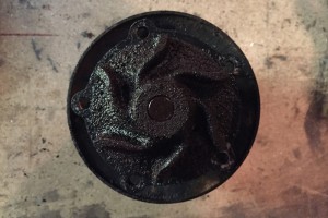

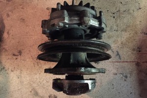

    Og så lige et bilede af en vandpumpe som har set sine sidste dage i motoren på Crownen.

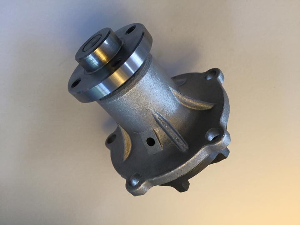

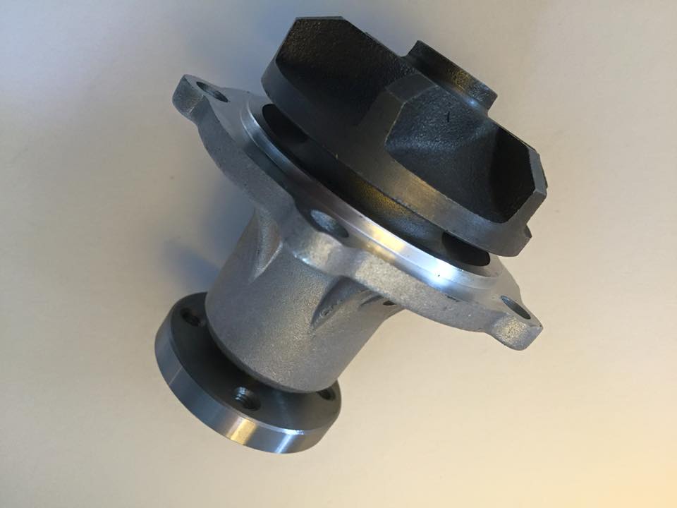

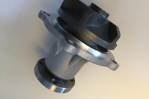

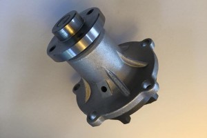

    Så kom en fin vandpumpe helt fra Kina. Nu skal jeg finde frem til at få fremstilet et rem hjul som kan skrues på og som passer i afstanden – fik også lige sammensat en kort video af status indtil videre.
    Næste step er at få kardan forlænget og sat det bagerste beslag til e´differentiale fra den gamle kardan sammen med den forreste del fra MK3 Supra’en så det passer til gearkassen. Måske kan jeg være heldig at de kan lave et nyt besalg i den ene ende så jeg kan beholde det originale. Satser på at tage delene ud til http://www.gknservice.com/dk/personbiler.html

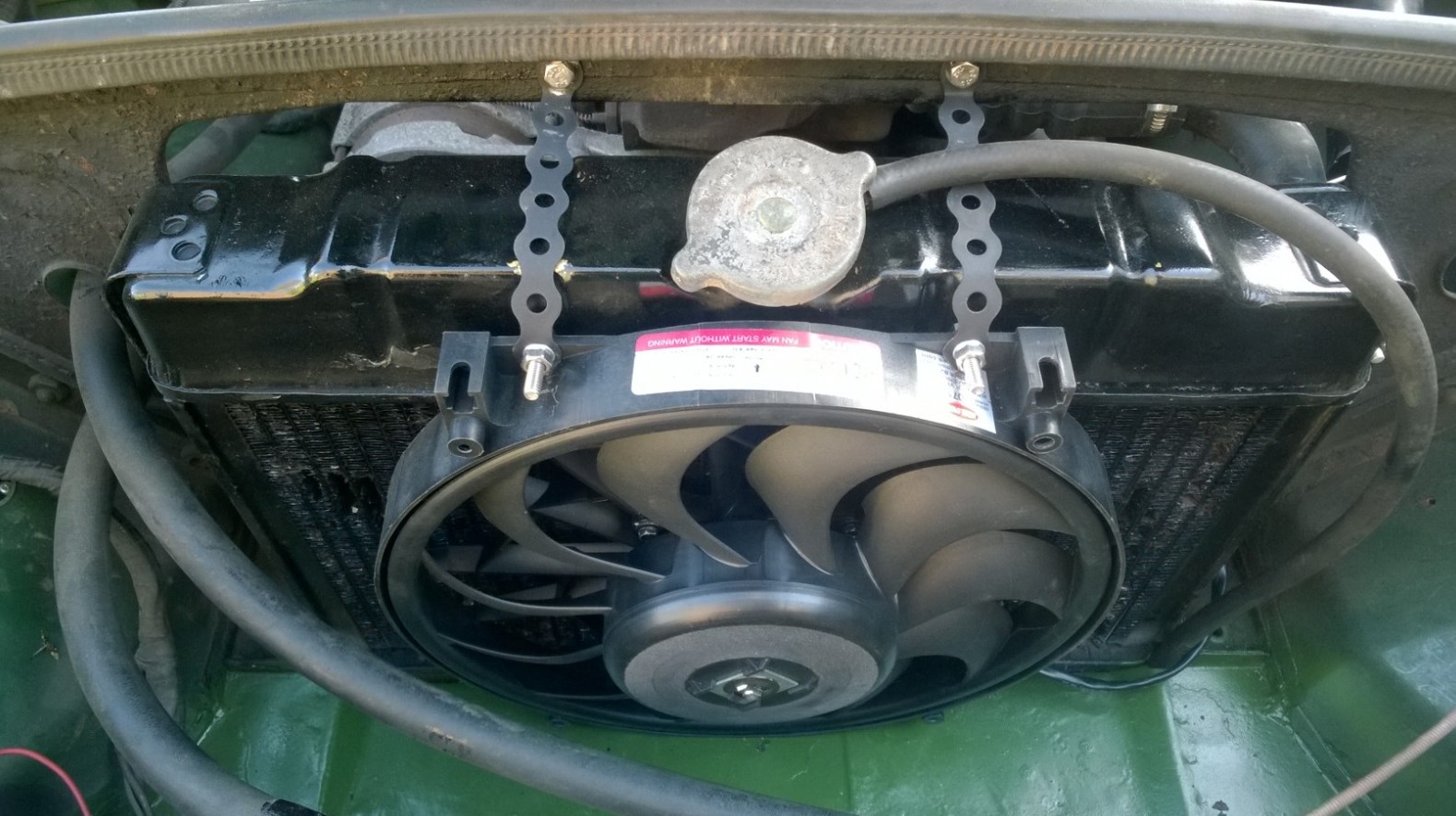

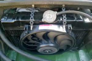

    Har brug for lidt input her – er der nogen som har erfaring med Kenlowe blæsere? Tænker at montere den foran køleren – der er plads og jeg kan godt lude tanken om pladsen i motorrummet.
    Jeg tænker at det skal være en 13″ – men vil en mindre være tilstrækkelig?
    Og så vil jeg gerne have temperatur føleren monteret i skelne radiatoren via en 3/8″ indsats og ikke i selve kølerslangen.
    Vil også gerne have mulighed for at kunne indstille termodragten manuelt for hvornår blæseren slår til eller fra – er der anbefalinger eller erfaringer med regulatorer?
    #110275
    Jeg har monteret Kenlowe på MGen sidste vinter, og det har fungeret fint.
    Jeg ville montere en der er så stor som der er plads til. Føleren har jeg monteret øverst på køleren, hvor der var en sprække hvor den kunne skubbes ind.
    #110278
    Så termostatføler blev skubbet igennem rillerne eller …?
    Kan du huske hvor du købte og har du monteret en manual tænd/sluk i tillæg til termostatstyring?
    #110280
    Nej føleren blev ikke skubbet ind i rillerne men under en forstærkning. Du kan se den øverst i venstre side, men det er i højre side den er monteret. Det ser ikke ud til at din køler har sådan en forstærkning. Jeg købte den hos Moss i England der sælger reservedele til engelske biler.
    Jeg har ikke “manual override”.
    #110284
    mich-dyk
    39 Indlæg
    Hej Per
    Hvis du vælger den vej med el. blæser i stedet for den glimrende virkende originale blæser. Gå den rigtige vej…
    Få sat en gevindindsats i køleren eller kølerør, og monter en rigtig kontakt der. Glem alt det T.Hansen shit med føler stukket ind i kølerslange eller klisteret på køleren. Det vil svigte på et tidspunkt når der er mest brug for det
    .Biltema har en 16″ blæser. Stor blæser= lavere omdr. = mindre støj. Den har jeg gode erfaringer med. og den er latterlig billig.
    Du er velkommen til at komme forbi, og se sådan et sæt monteret, på samme vis som en bil producent ville have gjort det.
    Mich.
    #110286
    Tænker netop at sende min køler til Nissen for at få den tjekket – ikke at den fejler noget, men så er jeg sikker på at den holder.
    I den forbindelse vil jeg få slagloddet en 3/82 gevindstykke i hvor jeg kan montere en følger. Mon den skal placeres øverst eller nederst?
    Tror også jeg vil lave et forsøg med en Biltema til at starte med – vil have den foran køleren og mener at en 16″ er en smule for stor så det må være en 14″.
    Kigger forbi en af dagene og ser på en montering MIch – tak.

    I mens nogle bruger tiden på at finde frem til den lift der n skal investeres i, må jeg indse at mit gearkasseprojekt vil fortsætte på ryggen på et vindblæst, beskidt og koldt betongulv. Med begrænset plads under bilen ser jeg ikke frem til den dag at jeg skal løfte de 35 kilo gearkasse på plads – men så kom jeg på en idé – kunne jeg ikke løfte den bagereste del igennem åbningen i gulvet på bilen og derved kun skulle gide gearkassen på plads – nogenlunden i denne her stil:
