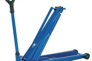

    Jeg har heller ikke en lift, selvom jeg har varme og lenoleumsgulv. Jeg har købt en højtløfter donkraft, der kan løfte bilen rigtigt højt. (1500 kr). Med sådan en kan du få fat i et par højere bukke, eller lægge et par fliser under bukkene. Husk: Al ekstra plads er bedre end ingen plads… (Hov, det minder mig om et eller andet slogan..?)

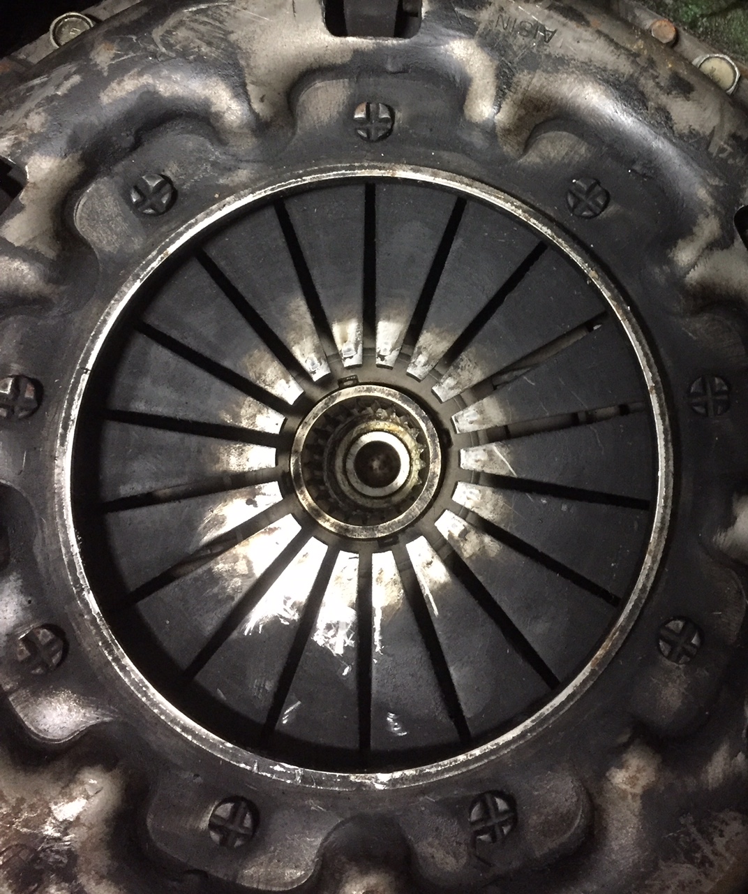

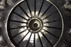

    Tjekkede lige centrering af kobling – sådan plus/minus en millimeters penge.
    Det burde være ok?
