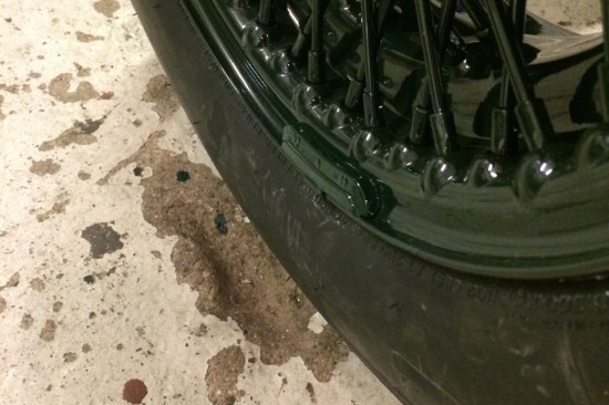

    Kalibere er nye og kom i blå chromat, bagerste tromler har fået en omgang POR15.

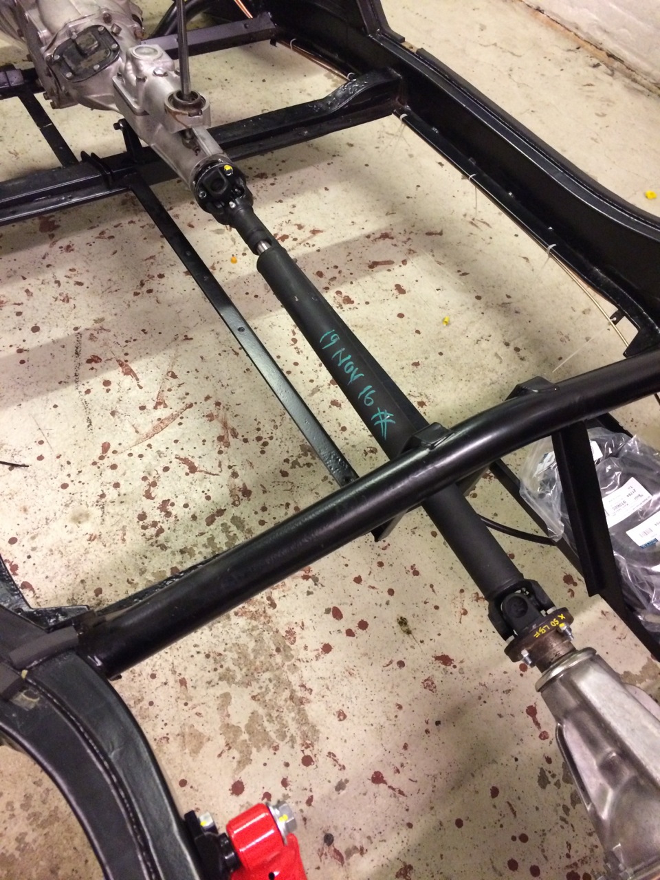

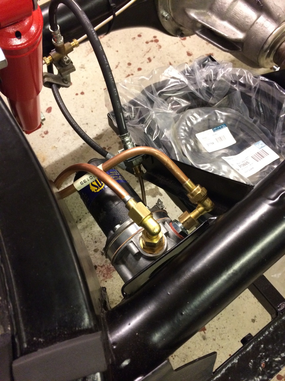

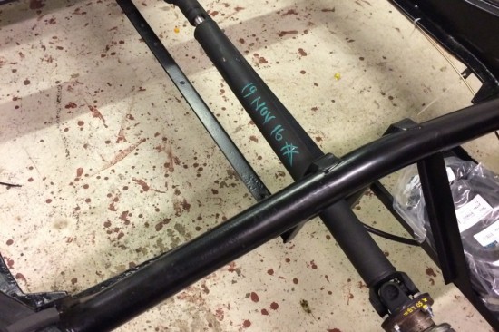

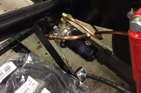

    En del løse ender eller mangler, kært barn har mange fædre… skulle afsluttes inden listen over disse blev for uoverskuelig.

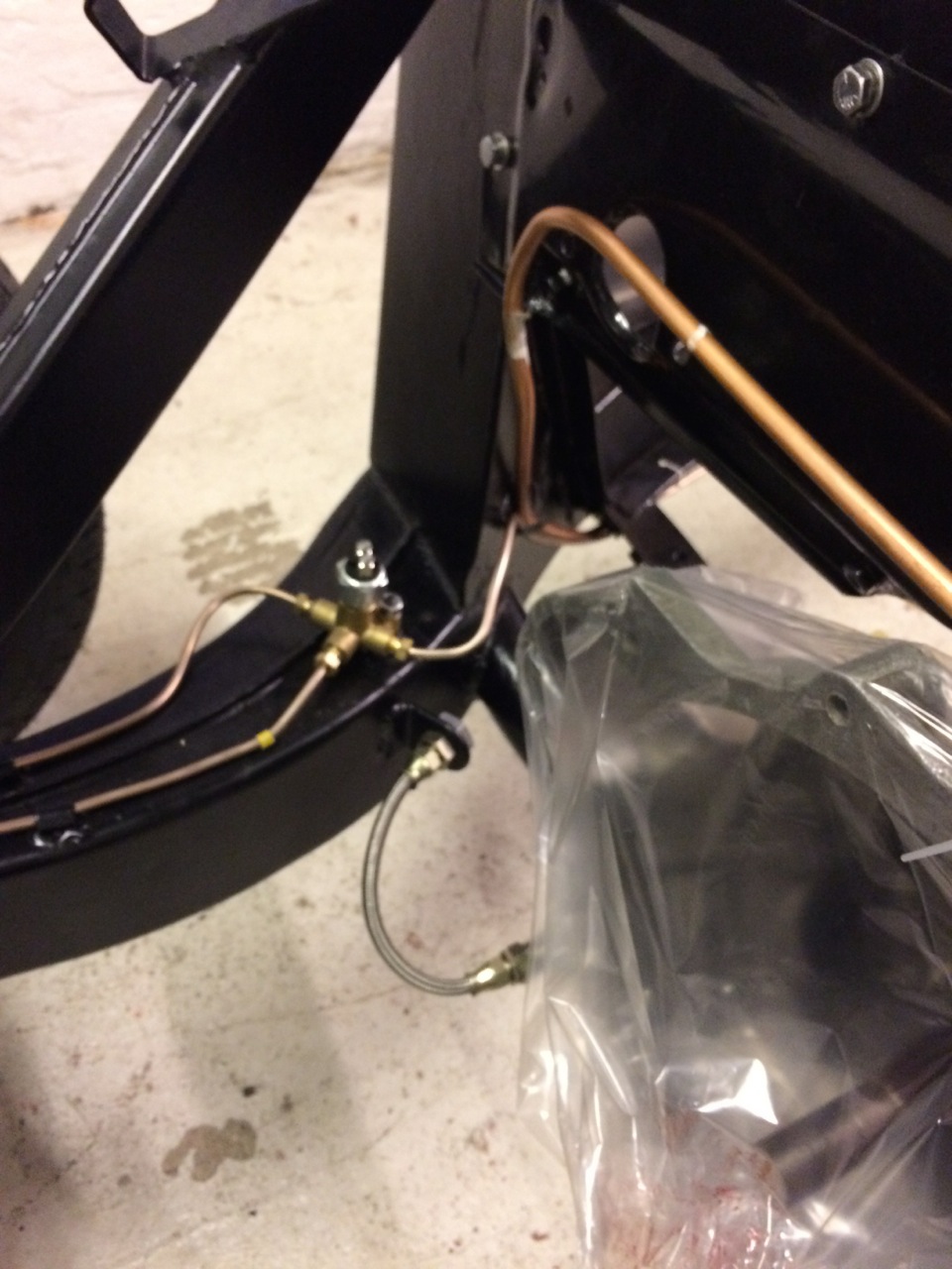

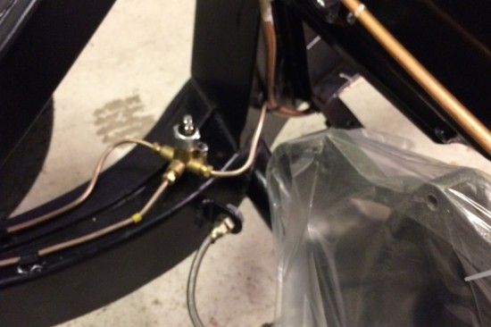

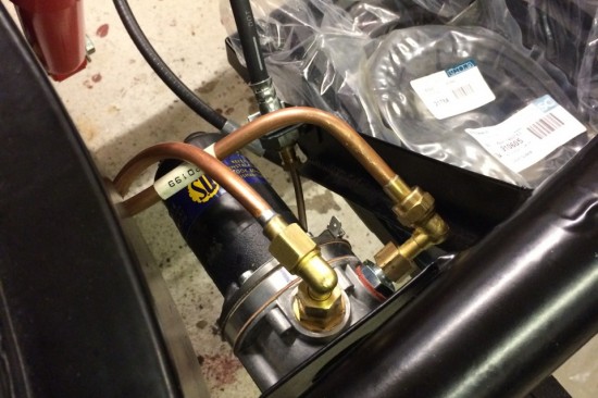

    Det drejer sig primært om trækning og montering af bremse og benzinrør, stødklodser, kardan o.a.
    Der blev også lavet lidt finisharbejder på de grimme afbalanceringsklodser..
    Tiden nærmer sig hvor det blot er bundplader m.m. der mangler inden der kan flages grønt for montering af karosse.

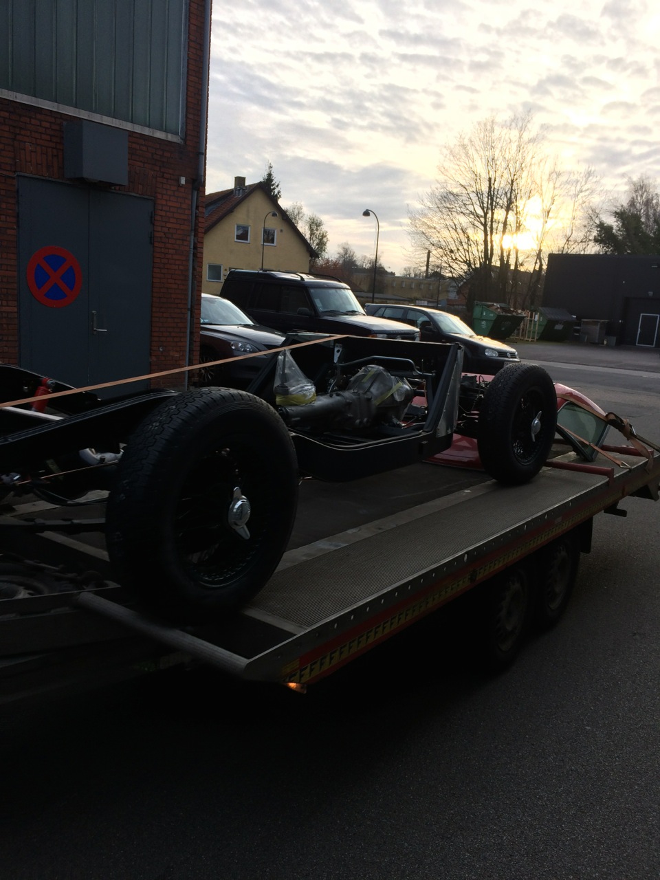

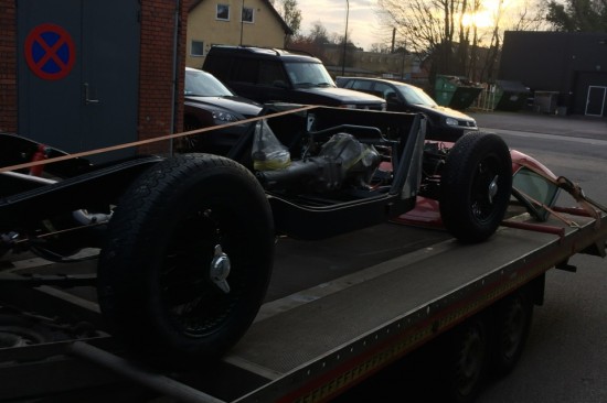

    De sidste par aftener har budt på lidt travlhed, med at få de sidste ting klar, inden rammen skulle hentes.
    Ligemeget, hvor godt man syntes planlægningen er gået, er der altid det lille stress-moment om alt nu er som det skal være, da det immervæk er lidt mere besværligt nu når karossen er sat på..
    Er der nogle få mangler, må jeg leve med besværligheden, det går jo nok alligevel..
    En henvendelse fra England vedr. den ny motor og hvilken gearkasse der skulle sættes på, blev også løst på behørig vis, håber jeg, da jeg ikke har hørt nærmere fra den side af andedammen.
    Onsdag eftemiddag, blev chassis afhentet og nu venter en uge eller 2 i spænding, før end jeg får resultatet at se.

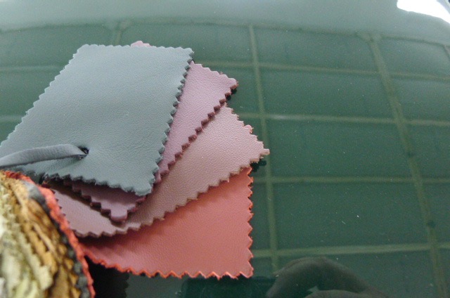

    Der har været en last-minute ændring på kulør opsætningen af karossen, dertil måtte jeg rådfører mig med min hustru og husets teenager, som begge uafhængig af hinanden, pegede på det mere strømlinet look i form af en kulør.
    Med den ændring, lægger det en smule pres på interiøret (sæder og ræling) som indtil nu, har været et sikkert peg på bordeaux Bentley skind… Skal det være en anden farve? Det har jeg heldigvis stadigvæk lidt tid at løbe på..

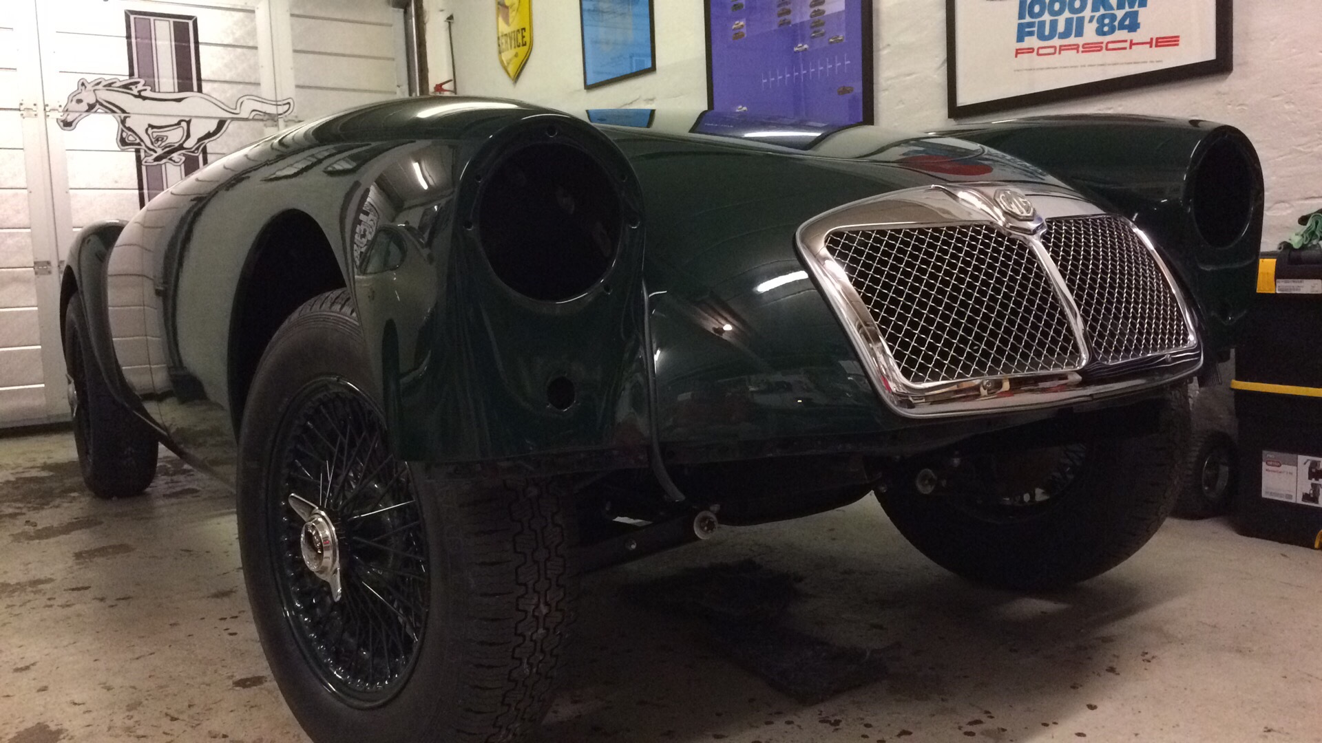

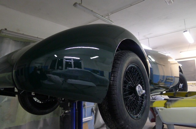

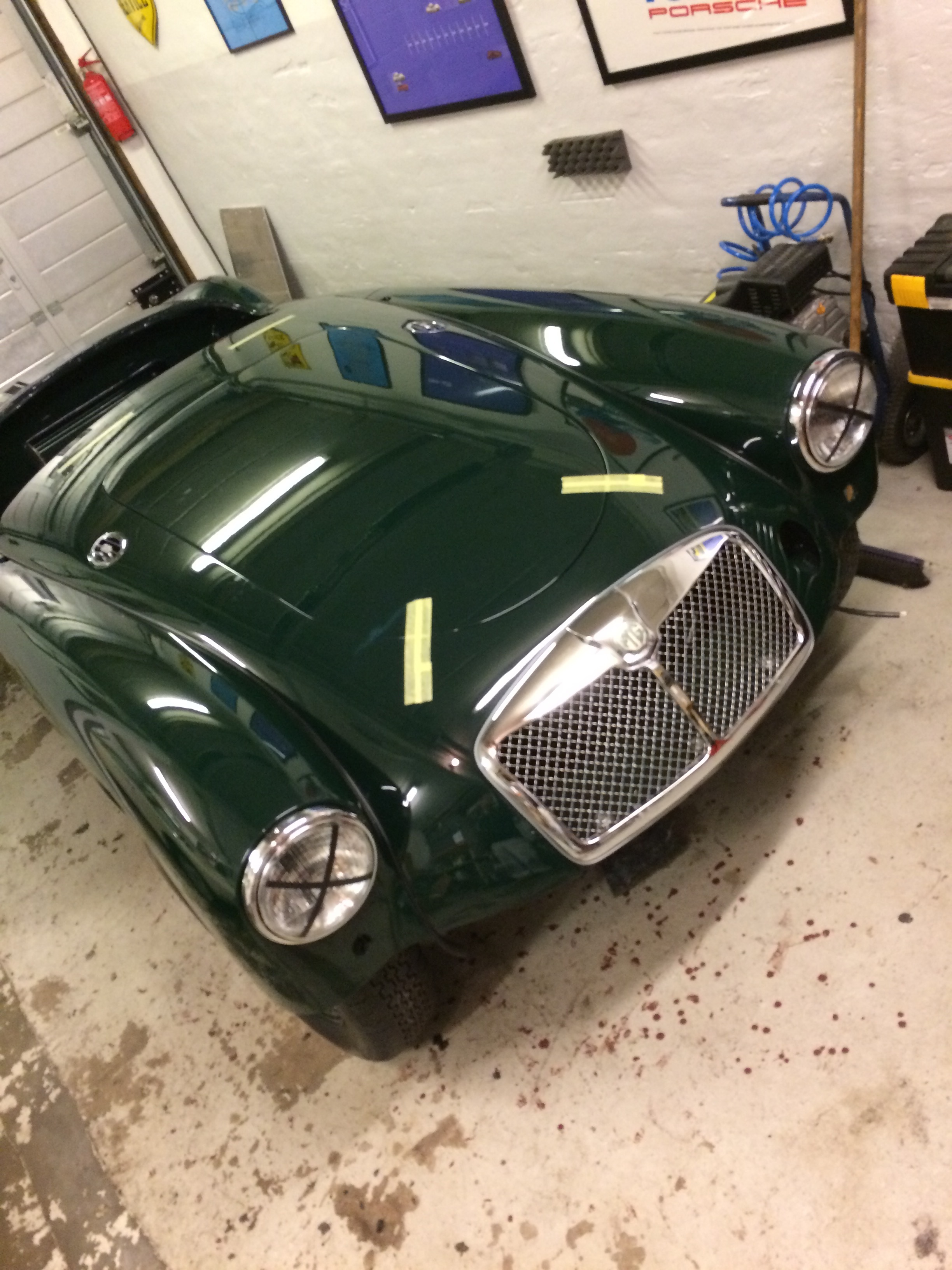

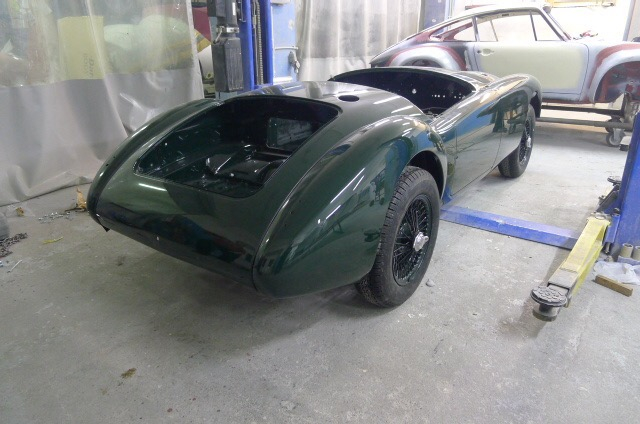

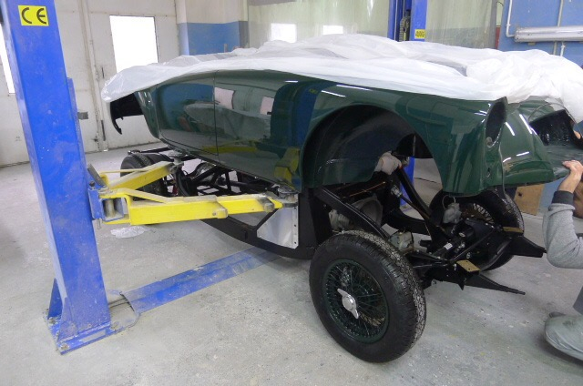

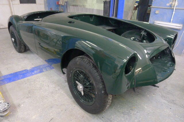

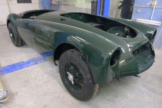

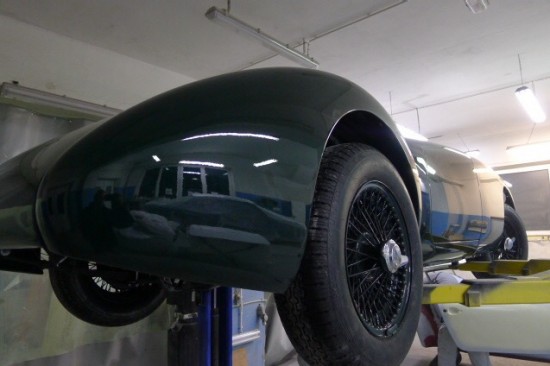

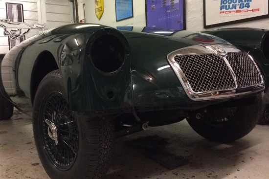

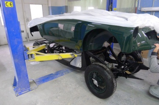

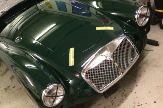

    Så skete det, karosse og ramme er genforenet efter mange års adskilning og resultatet er intet mindre en betagende flot, kan slet ikke vente med at se den live, med lygter osv. monteret..
    Den bliver pænt ond at se på…

    Flot! En milepæl…
    #126532
    Ole JAGmann, Ja i den grad… Det er faktisk ret overvældende at se den nu og fra det den kom fra…
    #126535

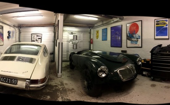

    Hvor gemmer du alle de lækre biler du bygger Dan?
    Du må have en lækker stor garage ;-)
    #126539
    Holmen, det er faktisk ret småt…

    Wow hvor flot. Nu bliver det RIGTIGT sjovt at samle videre…
    #126877
    Holy crap !! Den er godt nok kommet langt, og mums en farve den er lækker :-)

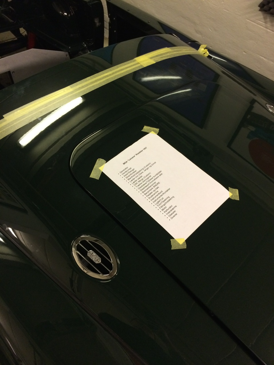

    Med bilen tilbage i garagen, står nu bare tilbage at samle den og med det er der en del, der skal holdes styr på, ændres, bestilles, skaffes og tilvirkes.
    #127086
    Aptering af bilen så småt påbegyndt…

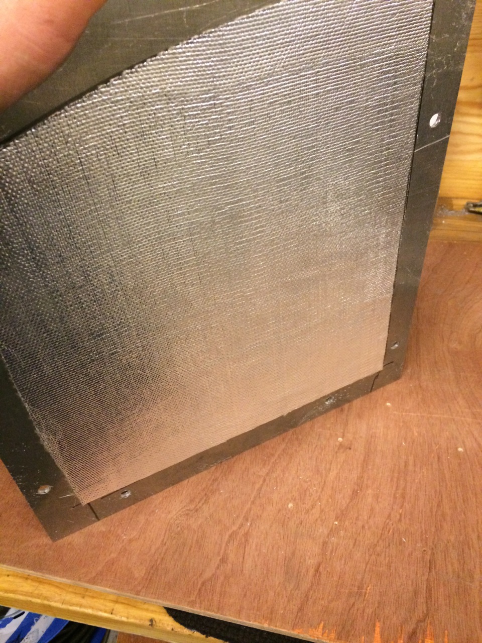

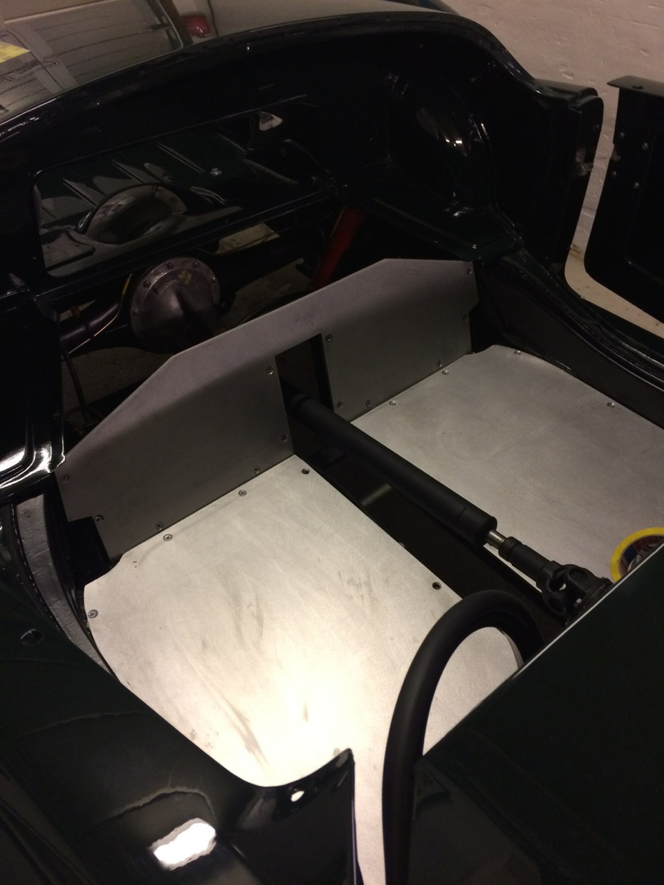

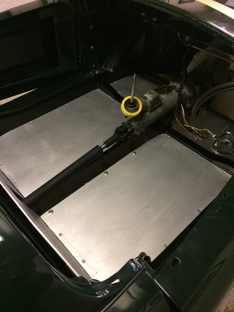

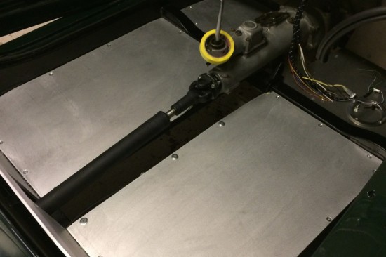

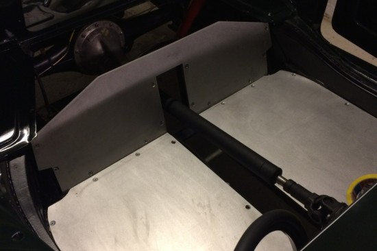

    De tilvirkede bundplader i aluminium, skulle tilpasses, behandles og fastgøres. Det som i sin enkelthed lyder ligetil, skulle temmelig hurtig vise sig at være mere tidskrævende en forventet, men også meget fyldestgørende da de første plader var klar til montering. Ved lukketid mangler der blot 3 stk. som kræver noget mere arbejde inden de kan sættes til.
    Dette betyder også at div. rør og ledningsnet kan fastgøres endeligt og den kan krydses af på den lange liste af ting der skal gøres.

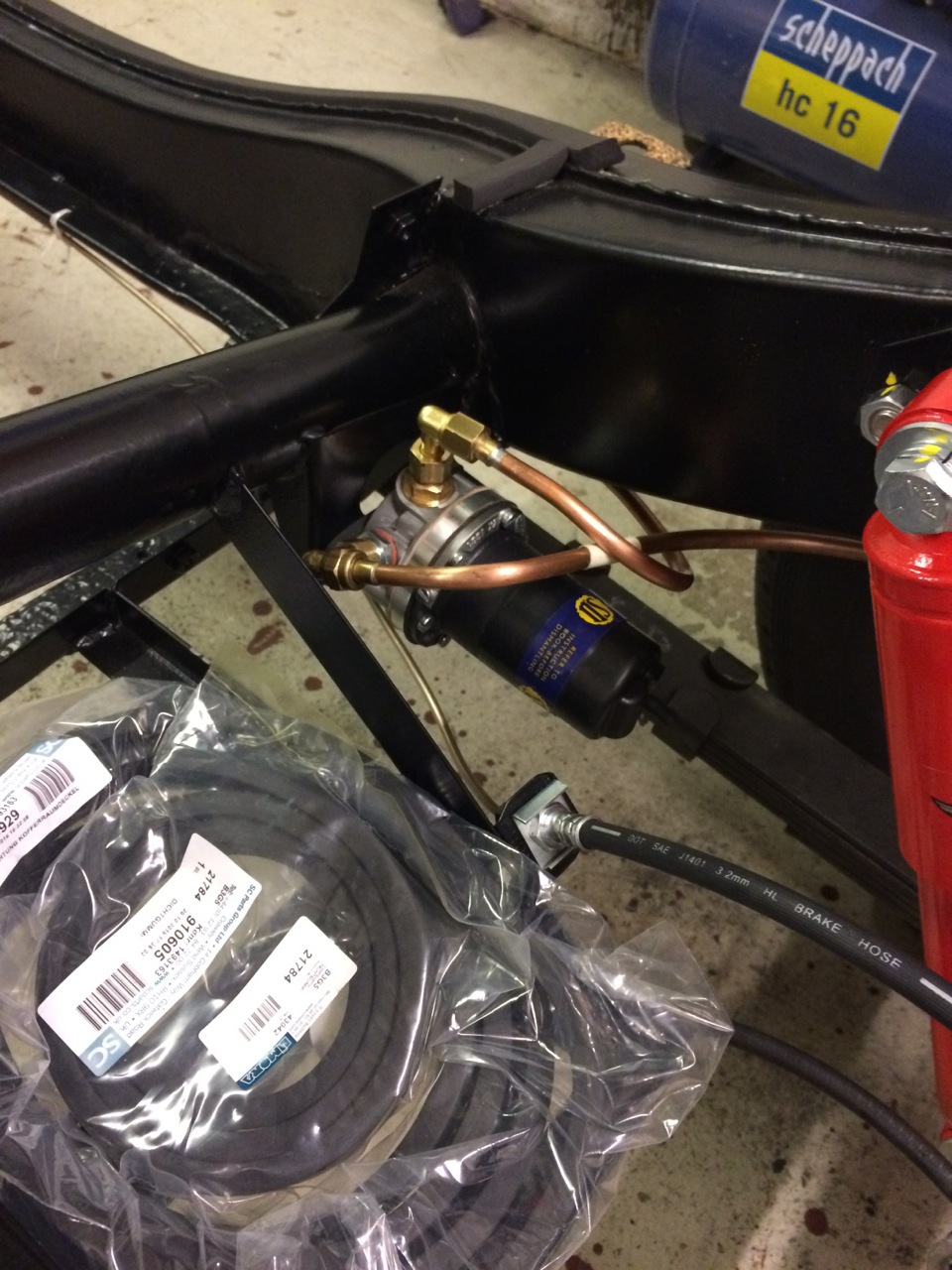

    Der skal også bruges tid på at montere hovedcylinder samt trække de sidste rør til denne og montere pedaler. Dernæst skal ledningsnettet lægges løseligt ud og fastøres, så det er klar til at blive sat de rigtige steder.
