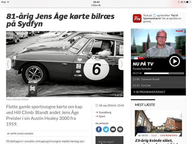

    Hej Ole,
    Der findes billeder af dig på TV2 Fyns hjemmeside
    Venlig hilsen
    Bo
    #123677
    Tak for det Bo. Godt kamera, billedet er så skarpt at selv min matte bil skinner…

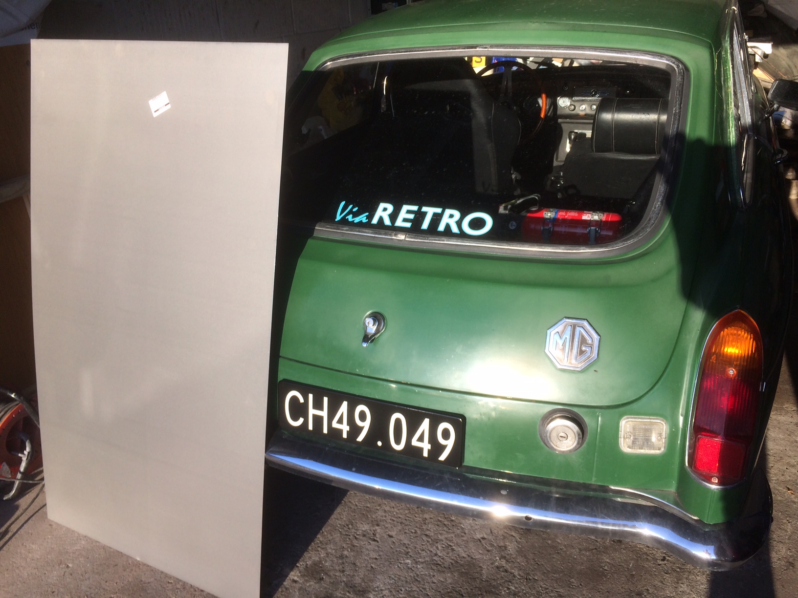

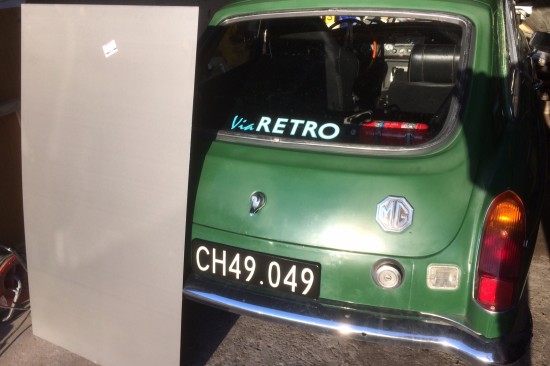

    Nu er det så tid til vinterens gøremål. For mit vedkommende er øverste prioritet pladearbejde.

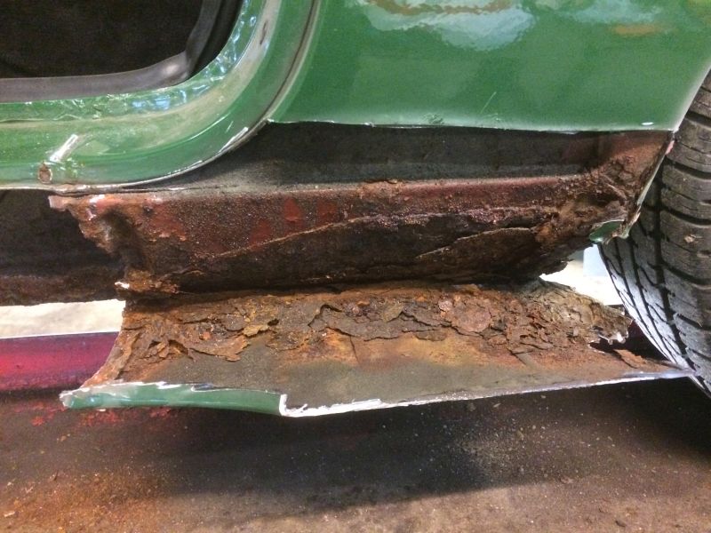

    For to år siden skiftede jeg panel i højre side, så nu skal det skiftes i venstre side. Panelet har jeg på lager, og i går fik jeg så hentet en karosseriplade. Første job er at afmontere forskærmen da panelet går ind under skærmen, så det går jeg i gang med…

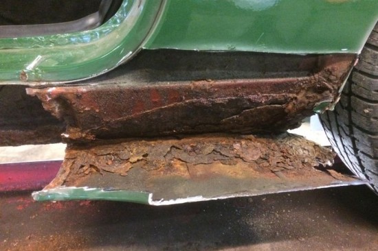

    #127341

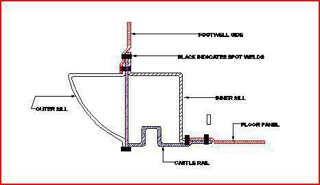

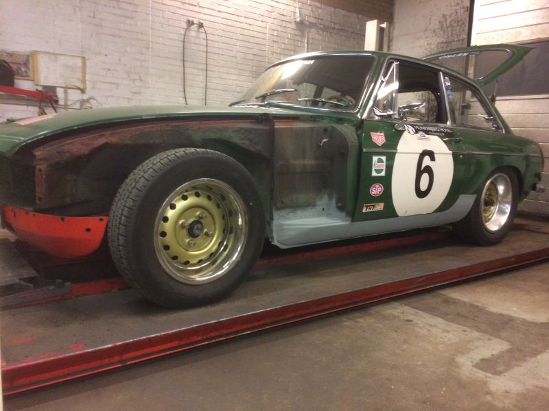

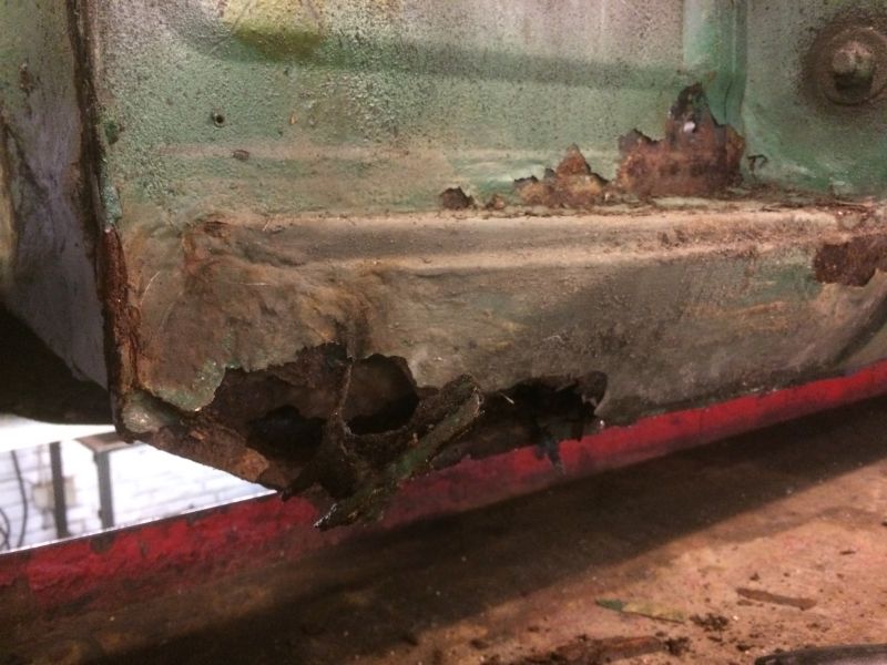

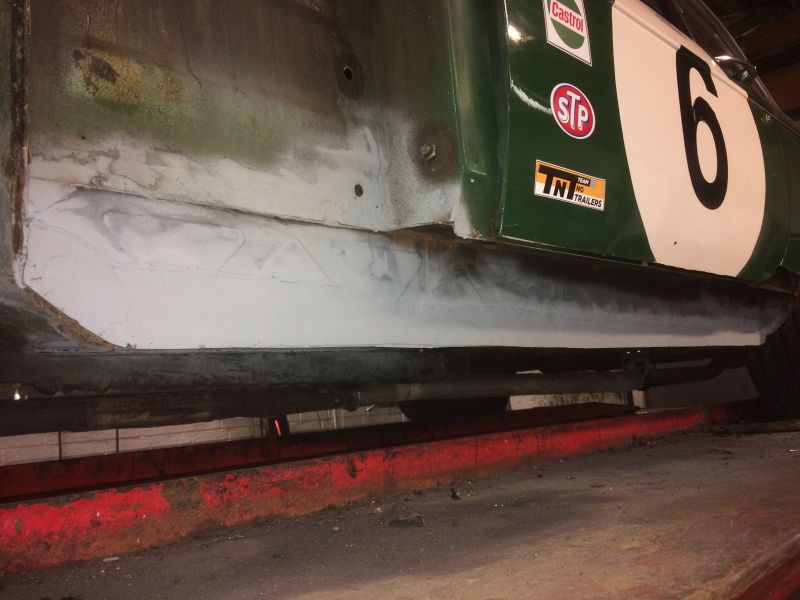

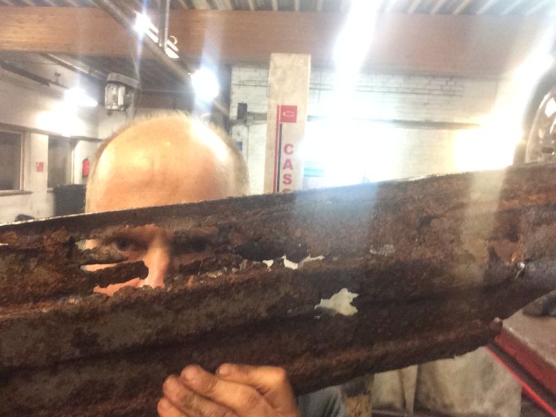

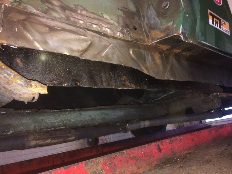

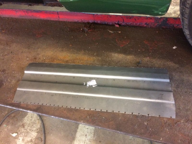

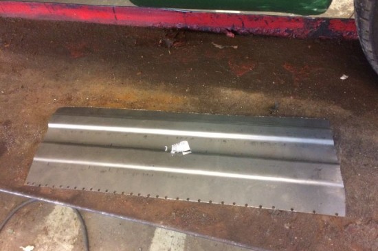

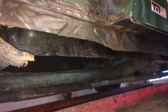

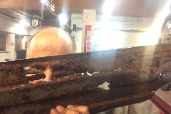

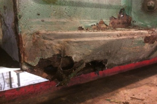

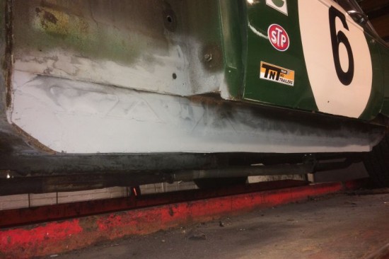

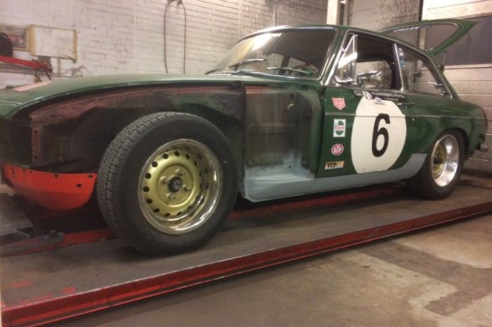

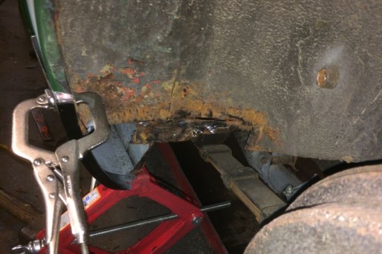

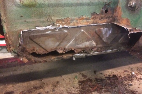

    Så er jeg endelig kommet i gang med at skifte panel i venstre side. Jeg vidste godt at det var mere rustent end højre side som jeg skiftede for to år siden. Først pillede jeg forskærmen af, og den er heldigvis hel og uden rust. Panelet under skærmen kunne jeg derimod pille hul på med fingrene. Konstruktionen består af det ydre panel, den lodrette membran, indre panel, som sidder over “castle rail” og til sidst vognbunden, se tegning. Den forreste del af bilen viste sig at være så medtaget at alle 5 dele skulle skiftes eller repareres. Jeg har kun købt det ydre panel og det nederste af bagskærmen, men med lidt fingersnilde kan de andre paneler bukkes af karosseriplade. efter den første dags arbejde, 11 timer, havde jeg lavet den forreste del af bilen inklusive et nyt stykke vognbund. Da jeg fik lyddæmpningen skrabet af, var det ikke meget bund tilbage.
    #127349

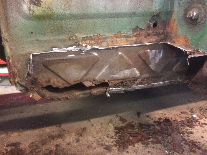

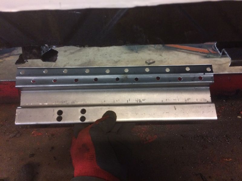

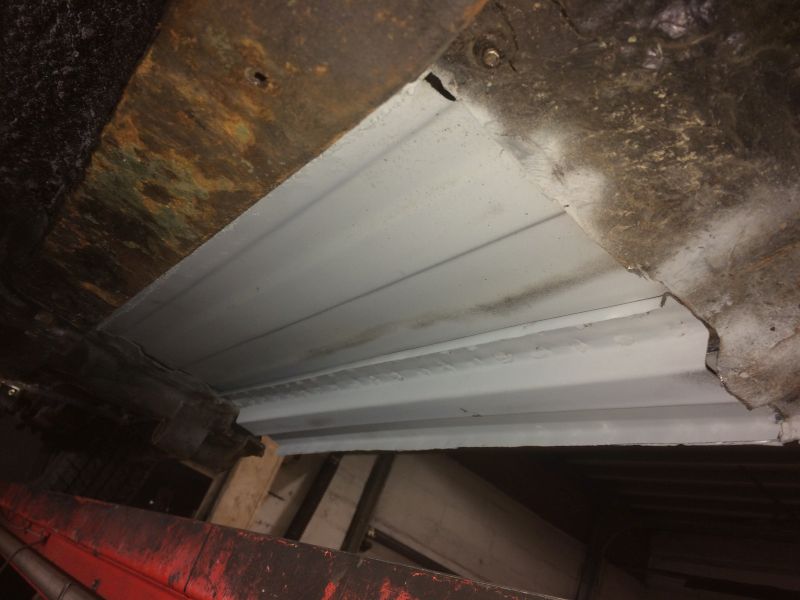

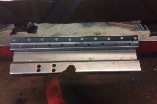

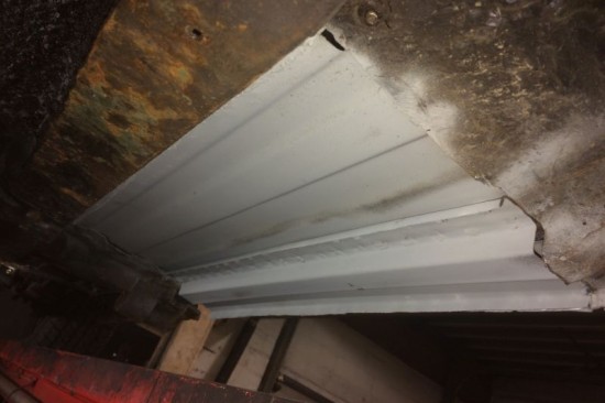

    Næste etape var den bageste halvdel. Her havde rusten ikke trængt så langt ind, men der skulle dog skiftes en lille smule af vognbunden og hele “castle rail” som er lidt kompliceret at bukke. Men jeg bruger den tid der skal til og får det lavet omhyggeligt og så korrekt som muligt. Efter dag to, 9 timer, var hele siden lavet inklusive den lodrette membran.

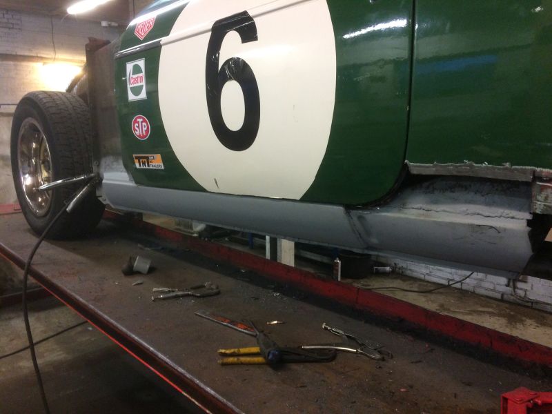

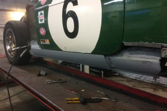

    #127353

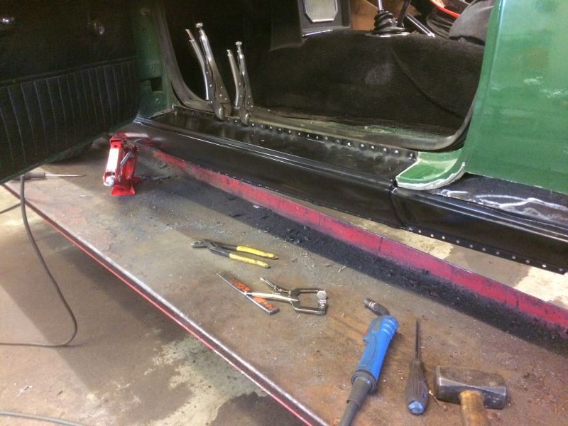

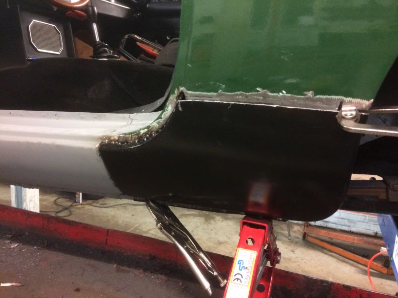

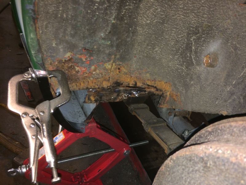

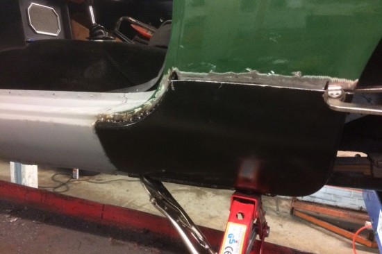

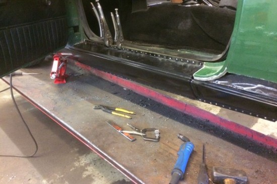

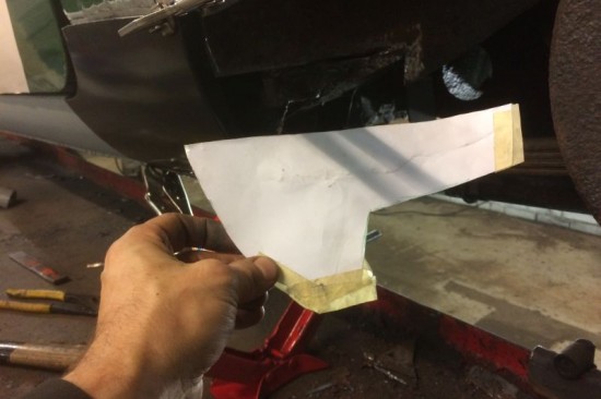

    Dag 3 var sjovere for nu skulle det ydre panel monteres. Først skulle der dog laves en del tilpasning og tilskæring, så det kom til at sidde helt rigtigt. Og så skulle der logges og bores en masse huller og laves en masse punkt svejsninger.

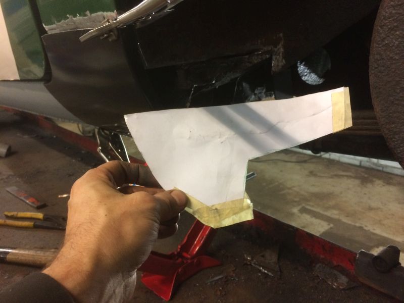

    Inden det nederste stykke af bagskærmen kunne svejses på, var der en akavet reparation af inderskærmen der skulle laves. Det betaler sig at lave en præcis skabelon af karton først…
    Efter 10 timers arbejde, var panel og bagskærm monteret og malet med zink grunder. Tid til juleferie…

    Flot arbejde. Rustreparationer handler om to ting. Præcision og omhyggelighed. Det gør det også nemmere at lave en fornuftig svejsning….
    #127419
    Peter Vang
    45 Indlæg
    Som klejnsmed (og ja fik meget ros hos synsmanden) så er det meget fint arbejde :)
