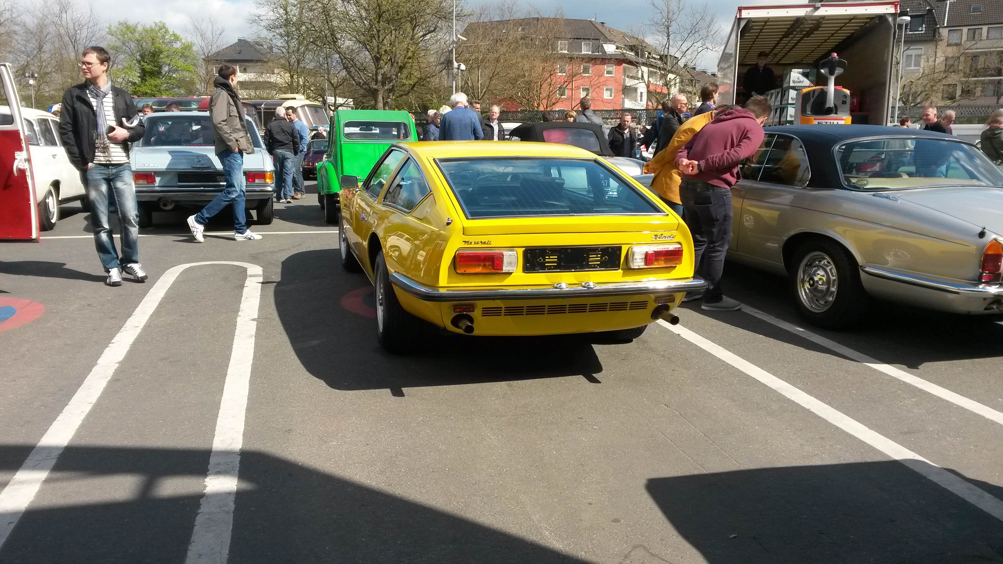

    Jeg stopper nok ikke helt ved de 14…Der er nemlig plads til ca., 2 mere herhjemme. Egner mig ikke til at have en bil når nu der er så mange fede klassiske biler. Men jeg tænker heller ikke at jeg ender med 100 biler som nogle gør – alt med måde. For mig er det langt hen af vejen en stor fornøjelse at gå og kigge på bilerne og bare drømme. Men de fleste kan nu køre og de bliver brugt. Anyhow en Indy er meget højt på min ønskeseddel. Kiggede meget på den gule i Essen. EUR 90K+ var dog nok en anelse mere end jeg godt kunne tænke mig at betale.,
