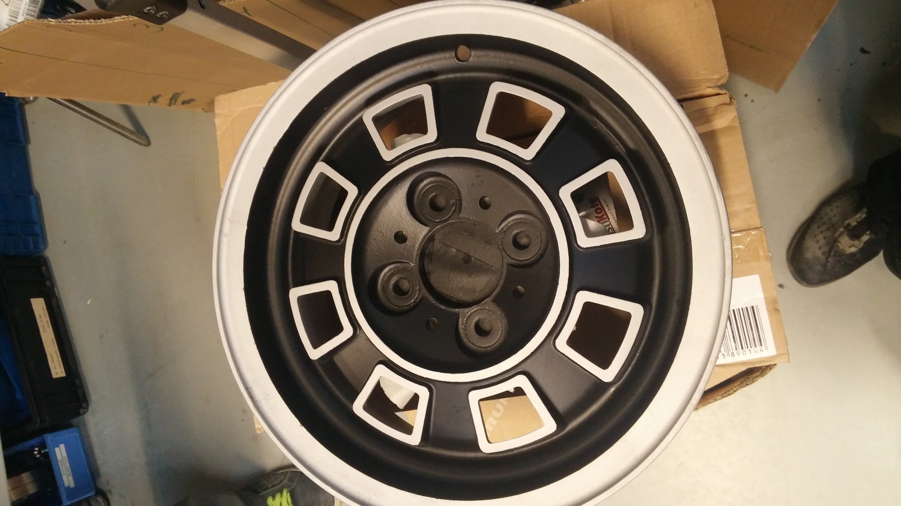

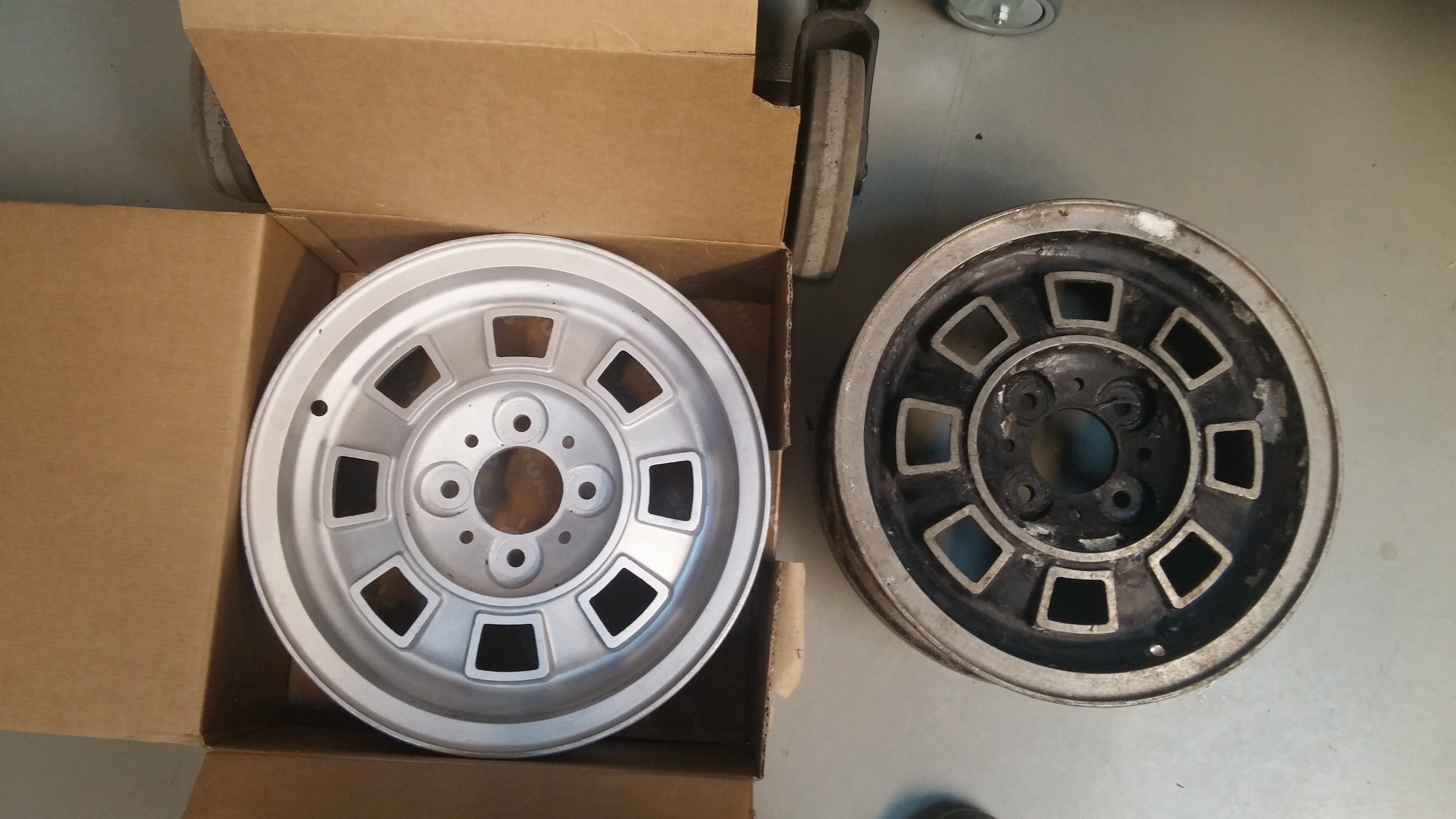

Søren L Nielsen

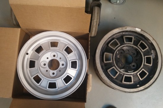

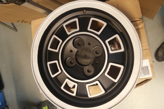

41 Indlæget sidste fælg-billede, eller måske 2 hvis det driller. :)
29. marts 2017 kl. 22:09 #130868
Søren L Nielsen
41 IndlægBillederne var for store fra mobillos, så her er der nogle fra PC :o)
‘kæft det upload af billeder driller… :o) Beklager dubletterne29. marts 2017 kl. 17:59 #130865

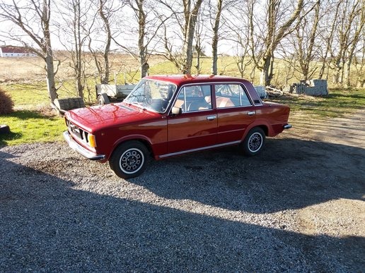

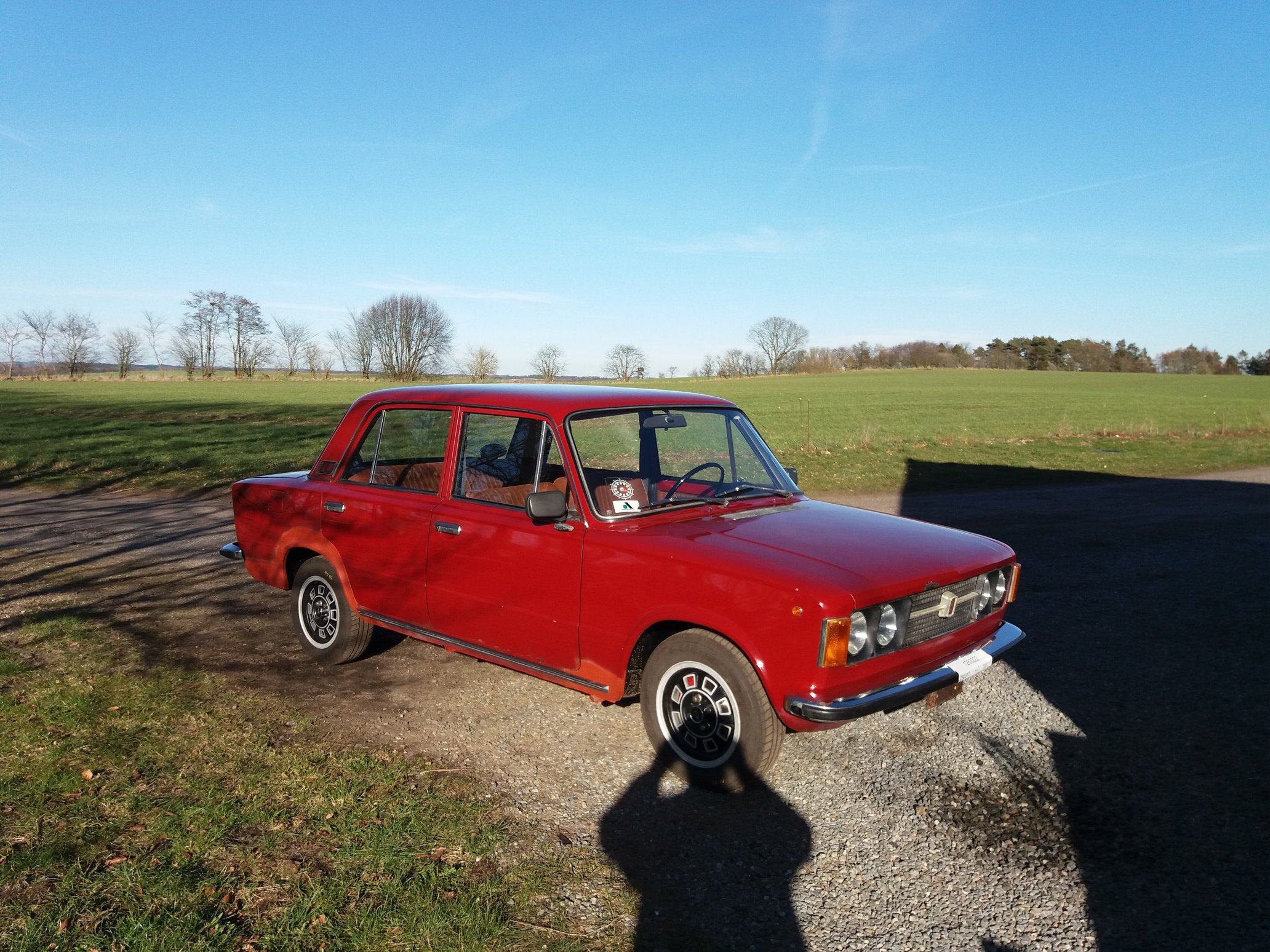

Søren L Nielsen

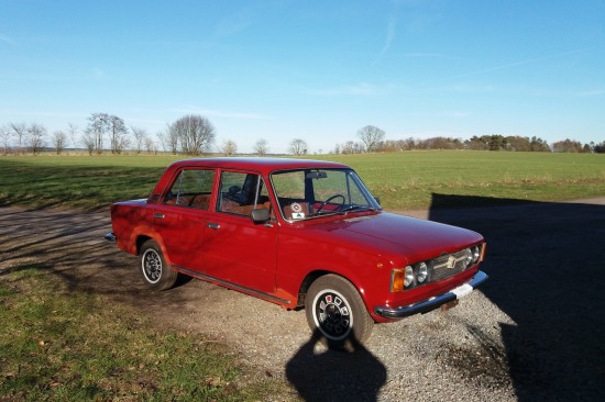

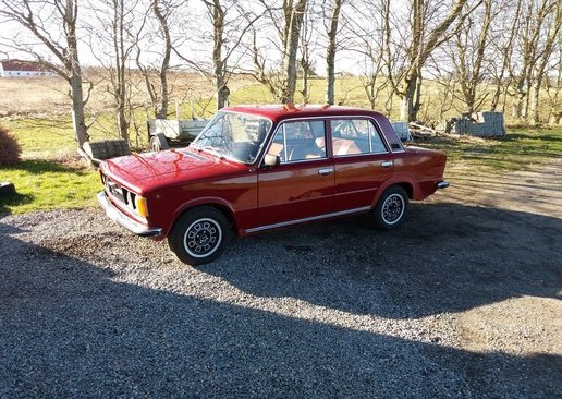

41 IndlægPuha, snart 2 år siden sidste indlæg. :)
En dygtig pladesmed havde bilen som et til og fra projekt i 9 mdr. Han skulle blot lave det som var nødvendigt til syn. Inden det blev motoren renoveret med nyt stempel, nye ringe, nu udstødningsknast og diverse.
Fik den hjem i sommerferien sidste år, men gik lidt i stå pga andre projekter i hjemmet.
Fik renoveret forenden et par mdr før jul, og bagenden her efter jul. Andet bagtøjshus, alle bøsninger, bolts, dæmpere, bremserør, benzinslanger og selvfølgelig alle bremsedele er skiftet. Bunden skrabt den for gammel tectyl, grundmalet og to gange højrød under bunden. Hjulkasserne er målet sorte. Fælgene glasblæst og nymalede.
Bilen står ikke som en ny bil, og kører sikkert heller ikke sådan. Men den er nysynet i dag, og nu skal der køres lidt i sommer. :)22. januar 2017 kl. 20:44 #128399
