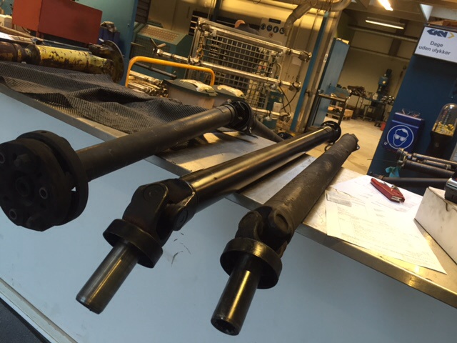

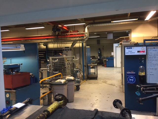

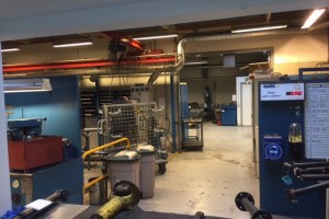

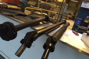

    Stille og roligt skrider tingene frem. Hentede min nye, forlængede kardan – det fine var at AKN brugte den forreste del som passer til den nye gearkasse og fremstillede en komplet ny kardan helt tilbage til differentialet. Det betyder at jeg fortsat har den velfungerende og originale kardan OG den ligeså velfungerende, men kun med fire trin, gearkasse.
    Det betyder at Crownen kan føres tilbage til 100% original hvis det bliver nødvendigt en dag.
    Det betyder også at der snart er fuldt hus – jeg kan ikke blive ved med at lave overspringshandlinger i form af flere nye dele. Temperaturen er ikke helt umulig lige nu og derfor kan der stadig laves lidt mere i garagen – eller udhuset.

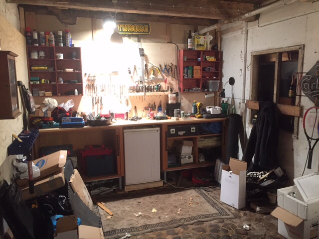

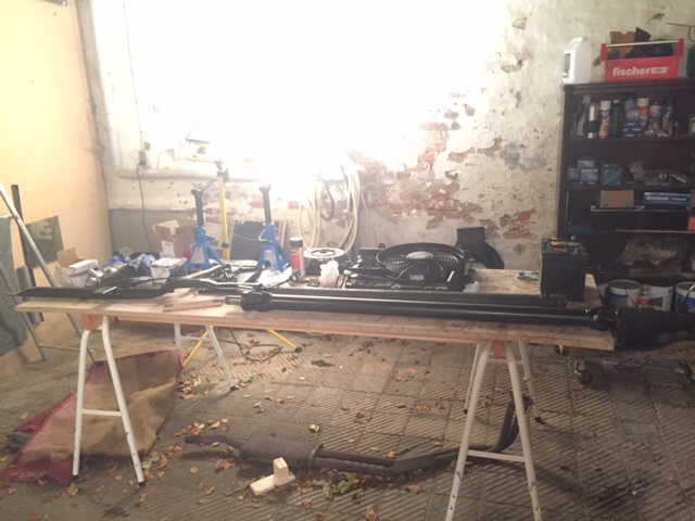

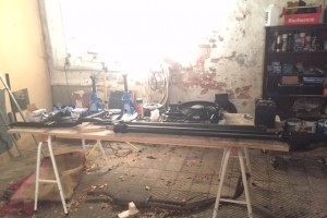

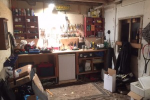

    Her er et par stemningsbilleder fra garagen – og for dem som følger med her, kan muligvis spotte en ting som ikke stemmer overens med de tidligere billeder. Og her tænker jeg ikke på udvalget af nye dele på bordet.

    #112434
    Har du fået køleskab? (Kompressoren afgiver vel lidt varme..?)
    #112435
    Godt spottet – men ikke korrekt. Køleskabet har fulgt med siden den sidste garage, selvbyg med gulvvarme og karaokeanlæg.
    Den opmærksomme læser vil også se at der står kolde drikkevarer uden for køleskabet så det afgiver ikke meget varme her og nu ;-)

    Okay, ser vi et par højere blå bukke ovre bag ved bordet på sidste billede?
    #112461
    Bukkene er nye så det er ikke det – på ingen måde tæt på … ;-)

    På de første par billeder, kunne det godt se ud til, at garagen er udvidet betragteligt – og at der er kommet en vel del lækkert maskingrej til…. Tænker at der mangler en bil!
    #112463
    Man kunne tro at jeg havde udvidet – ja. Med en bibeskæftigelse i noget maskinindustri. Men nej, det var jo der jeg hentede kardannen. I de sidste to billeder så mangler der rigtig nok en bil – det skyldes at den er flyttet nogle meter længere væk. Det kan jo ses i de beskrivende rapportager fra Holmens Garage.
    Men der er noget andet der ikke er der som plejer at være der.
    Kig igen …

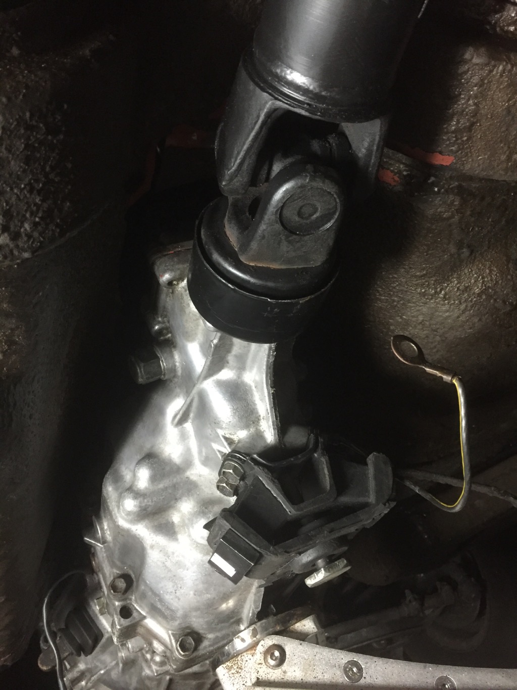

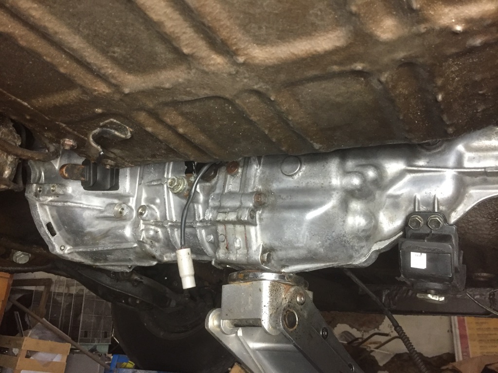

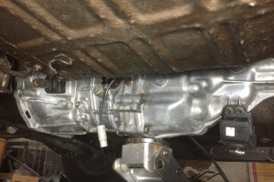

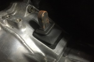

    Der er fremgang. Til trods for de flestes anbefalinger om at ringe til en livline, til en ven, og få hjælp til at montere gearkassen, så lykkedes det at få den på plads – alene. Og det var også svaret på “Find det der mangler i billedet” – for det var selve gearkassen – den sad nemlig fint monteret på motoren, som det fremgår af billederne.

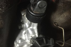

    Jeg har brugt et par timer på at få tværarmen tilpasset den nye placering af gearkasseophænget – der skulle lige fjernes 10-12mm af beslaget – det betyder at den passer til det nye og det gamle – så langt så godt.
    Nu venter jeg så lige på at malingen tørrer så jeg kan få monteret tværarmen og målt op til det beslag som skal laves til det nye ophæng.
    Jeg fik også hentet den nye kardan – nye led og i den rette længden – 161mm længere for at være helt præcis og den passer også op under bilen. Helt perfekt.

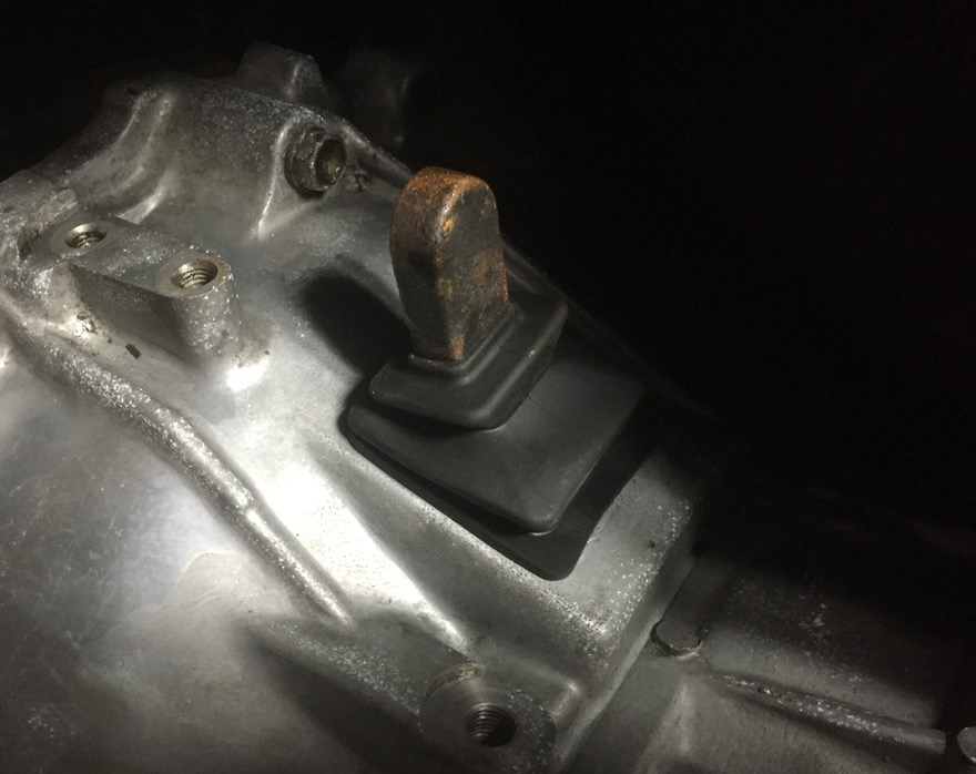

    Gummimanchet til udrykker armen blev købt hos Toyota så den er også på plads.

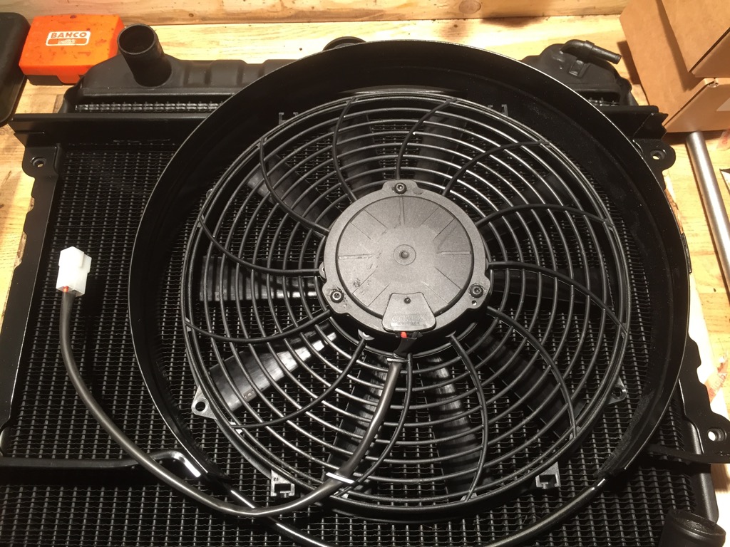

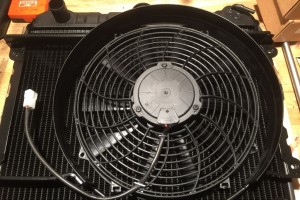

    Jeg fik også købt en el-blæser til køleren og sammen med de sandblæste dele kom rem-hjulet også tilbage – de skal også monteres her i juletiden.

    8a. Ny opgave – montere vandpumpe og radiator med ny Revotech elventilator.
