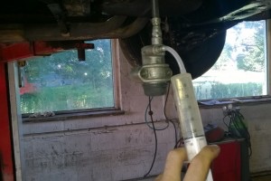

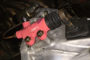

    Du behøver ikke en hjælper til at lufte slavecylinder hvis du bruger mit trick med at sprøjte koblingsvæsken baglæns op fra luftskruen.
    #112990
    Godt nok en fin ide med udluftning af slavecylinder – tænker. Er der fri gennemgang eller skal pedalen i bund – holdes med en klods eller andet??
    #113018
    På min er det uden at røre pedalen, går ud fra din er lige sådan. Prøv det…

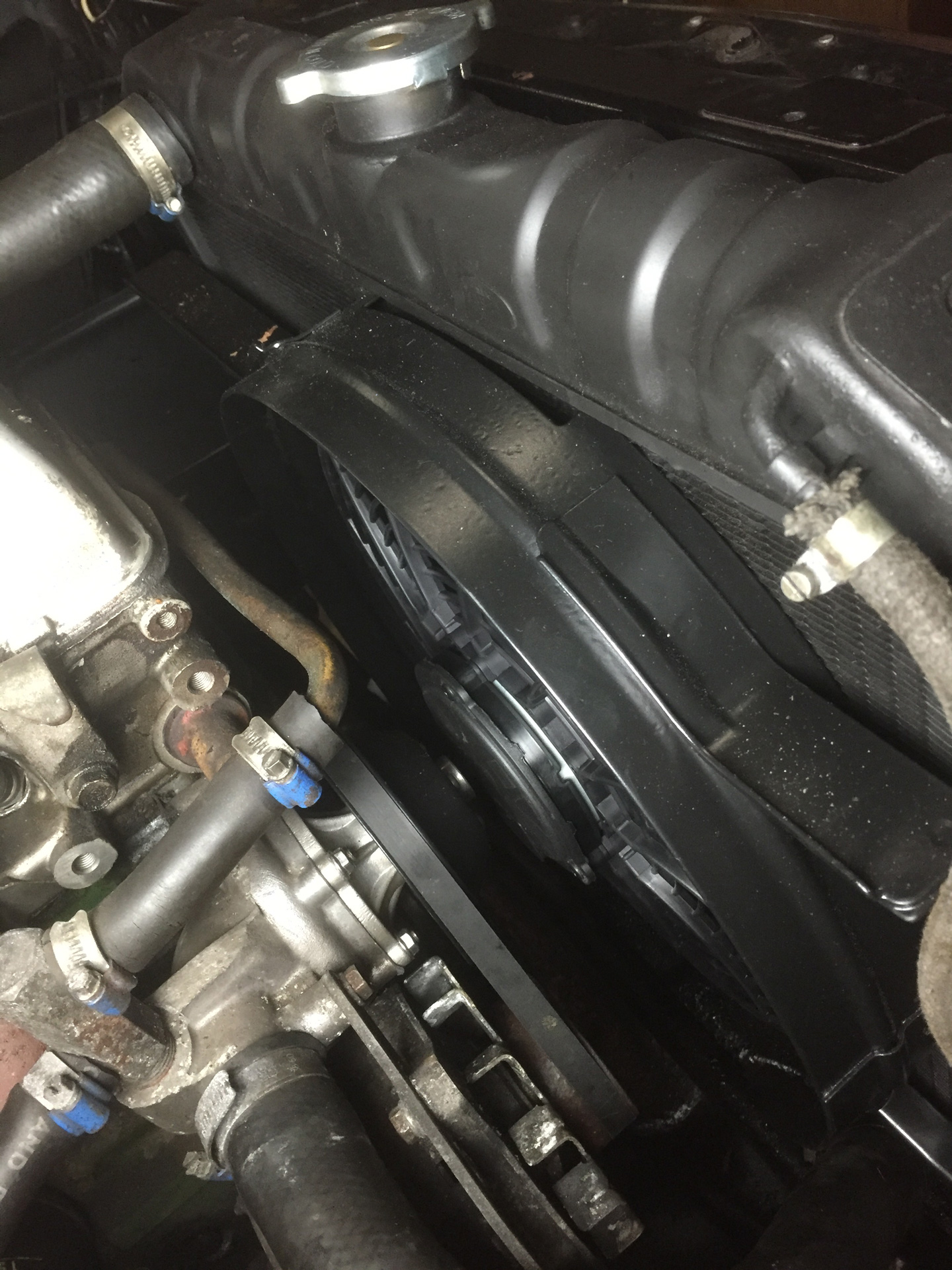

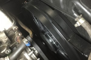

    Vær opmærksom på at du ikke kan vende ventilatoren som du lyster. På billede ser det ud til at være en trykventilator, så skal den sidde på forsiden af køleren
    Måske kan du vende vingen, det kan man på nogle.
    Den hule side af vingen skal vende mod motorrummet, og så skal den selvfølgelig rotere den rigtige vej. +/- eller -/+

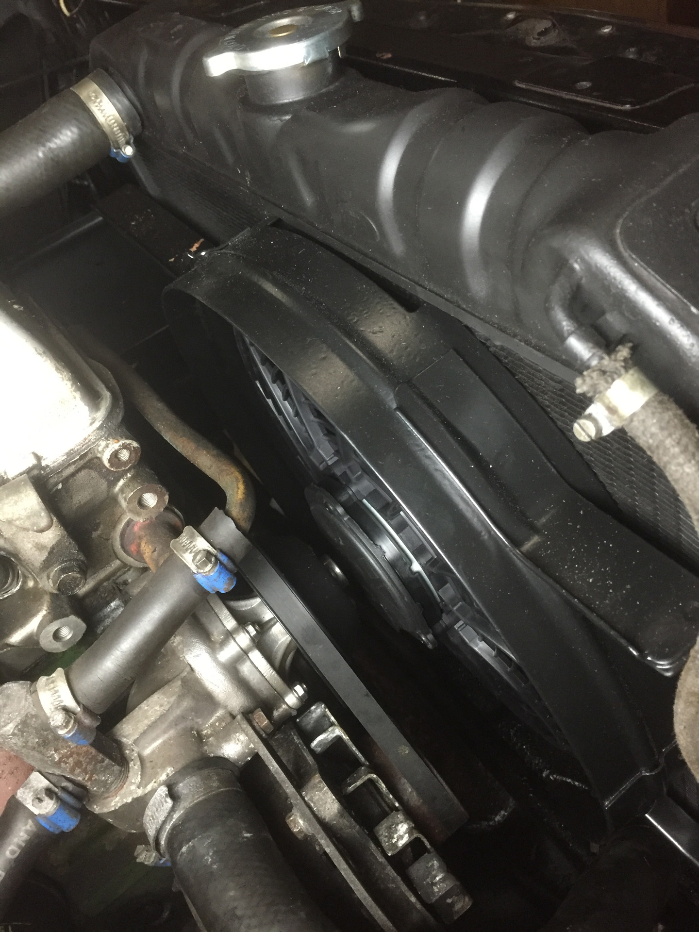

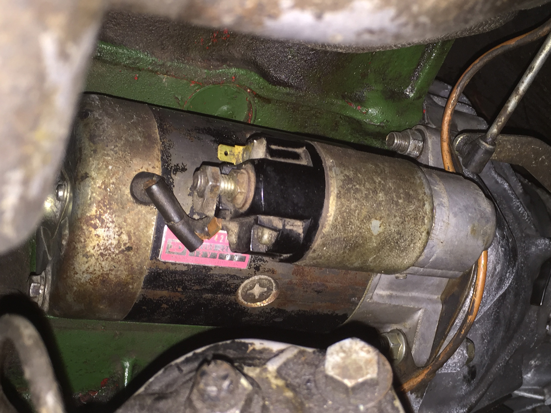

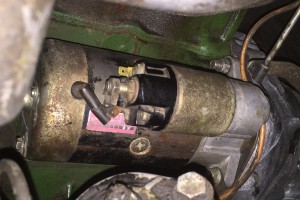

    Nu hvor fokus er på ventilatoren, så fik jeg lige monteret den til radiatoren, fik monteret min vandpumpe med nye remhjul og gjort klart til at der kommer kølervæske på. Som skrevet før, så er diamteren på remhjulet 10mm større end originalt hvilket betyder at ventlatorremmen kun lige kan justeres. Mellemrummet mellem den forreste del af vandpumpen og bagsiden af Revotech blæseren er kun en 10-15mm hvilket har den konsekvens, at hvis jeg skal skifte remhjul til et mindre, så skal køleren af igen – men mon ikke det hele virker.
    Efter køleren kom på, så gik jeg i krig med startermotoren og det gik rimelig til, selvom pladsen er trang – men det hjælper at den er ren og jeg har prøvet det før.

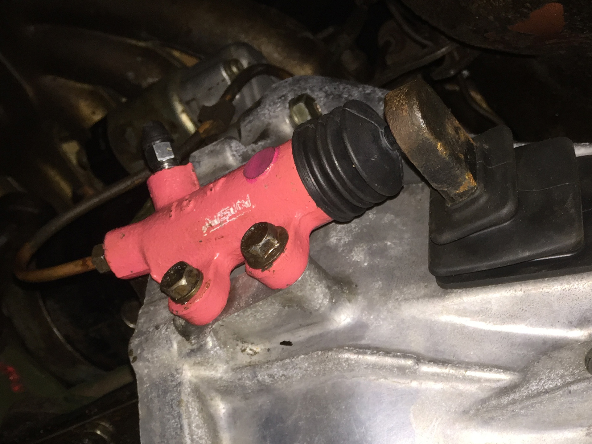

    Og så på med den frække, pinke koblingsslavecylinder -sexet.

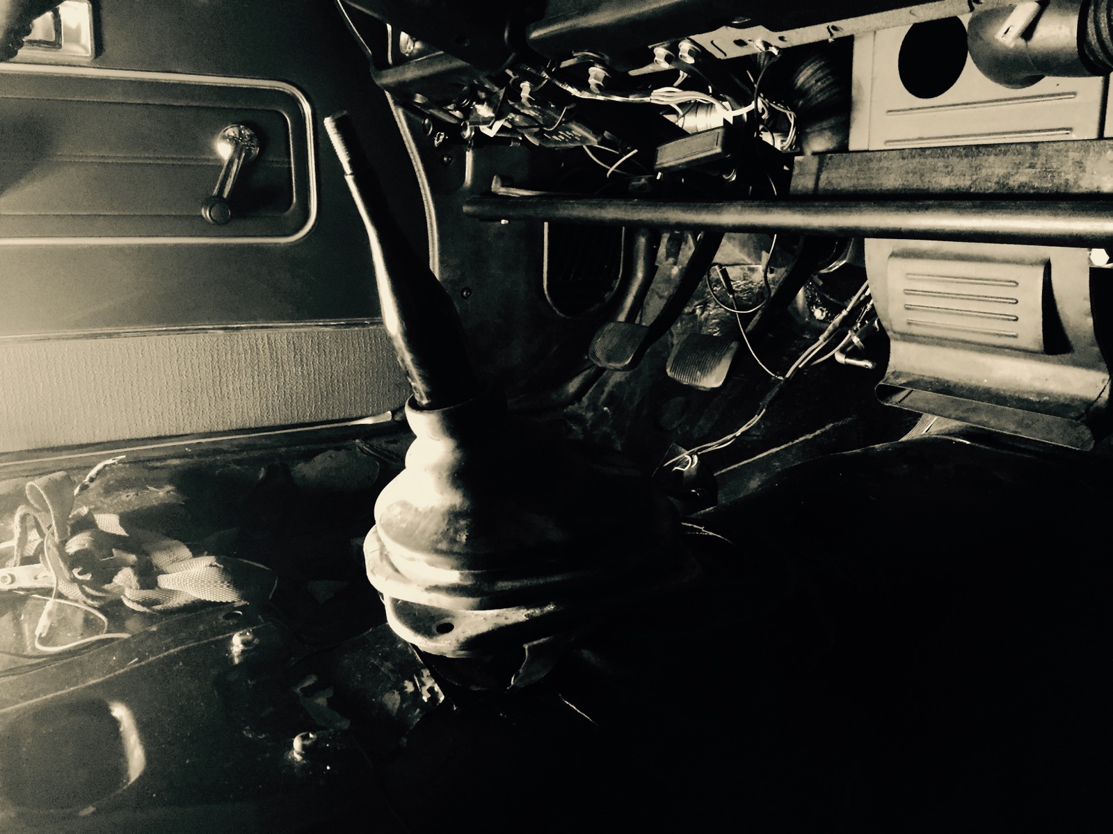

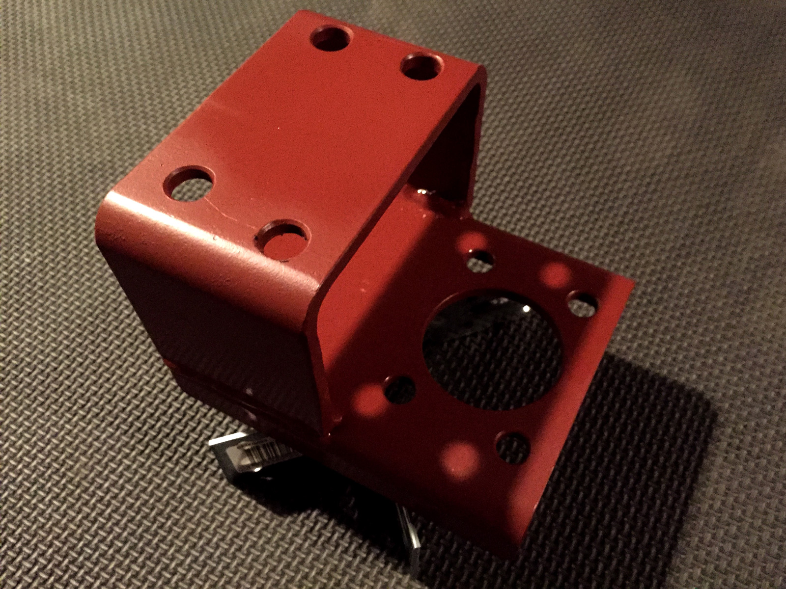

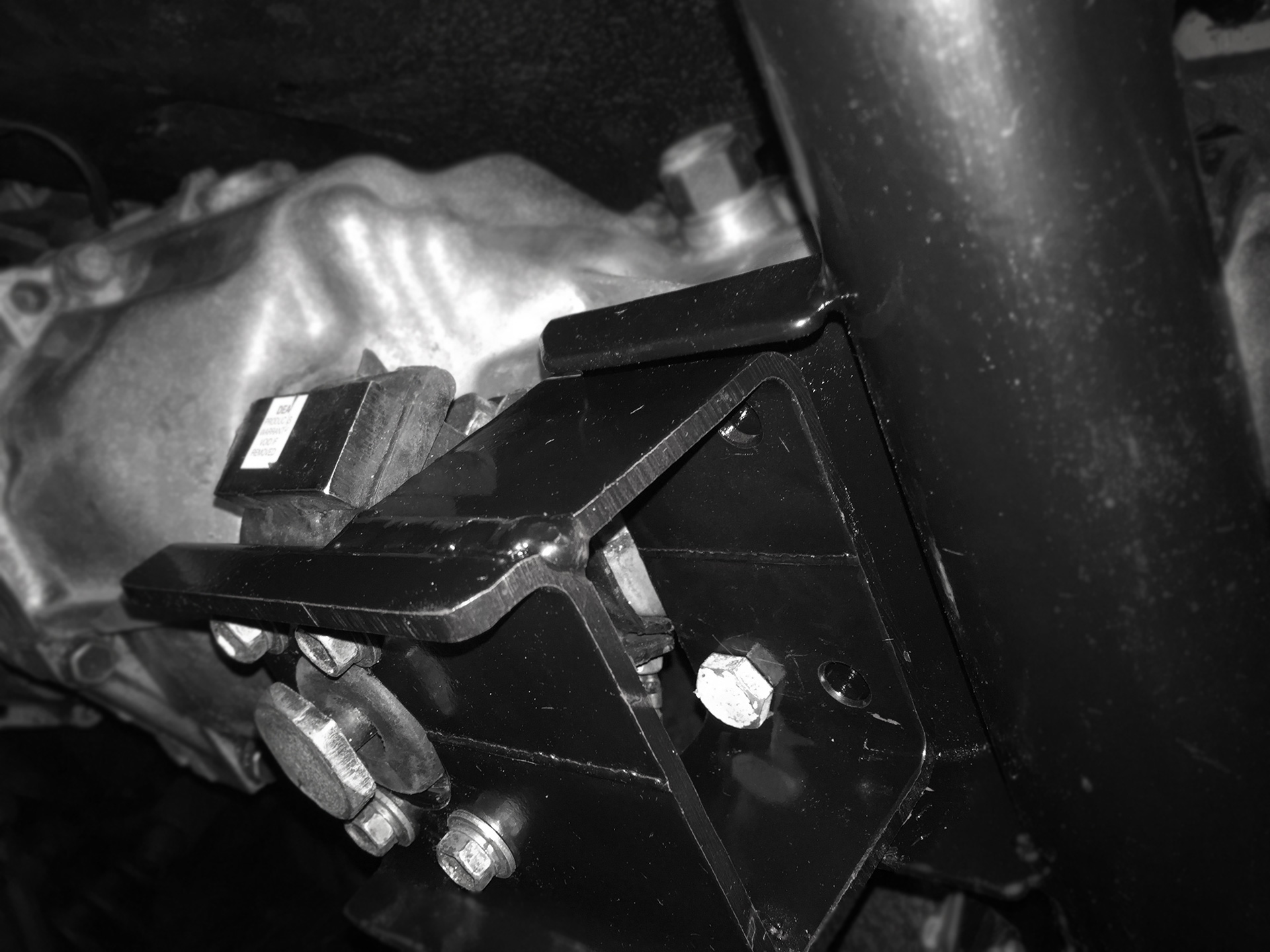

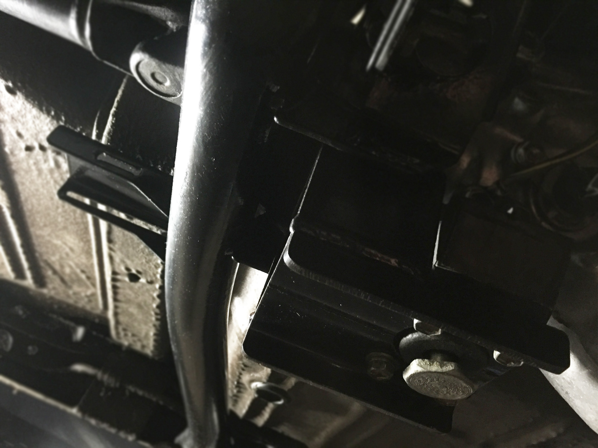

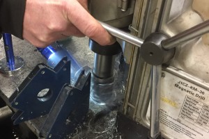

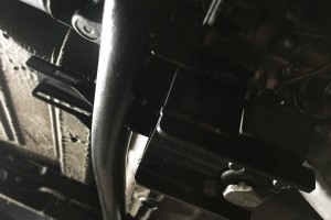

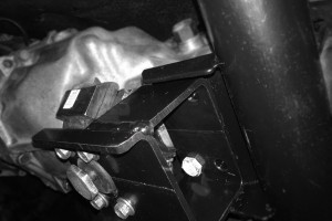

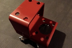

    Jeg fik også lavet en skabelon til et nyt gearkasseophæng til den bagerste del af gearkassen. Det krævede lidt modificering af den tværarm som beslaget skal boltes fast til – med lidt hjælp fra en ven, en livline, så lykkedes det at få fremstillet et særdeles skønt stykke forarbejdet metal som nu sikre at gearkassen sidder som den skal.
    Det betyder at listen over gøremål før jeg kan afprøve mit femte overgear bliver mindre.
    Der skal udluftes koblingsslavecylinder og der skal kølervæske på – og så lige batteri på plads, lidt ledninger og så skulle den være i vinkel.

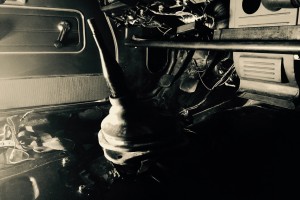

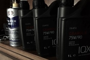

    Og så blev der også lige fyldt 2,6 liter 75/90 gearkasseolie på og så en prøvemontering af gearstangen.
    Sidste men ike mindst, på med noget bremsevæske til koblingsslavecylinderen og så lidt udluftning.
    Ser ud til at den er tæt – altså ved kold temperatur.
