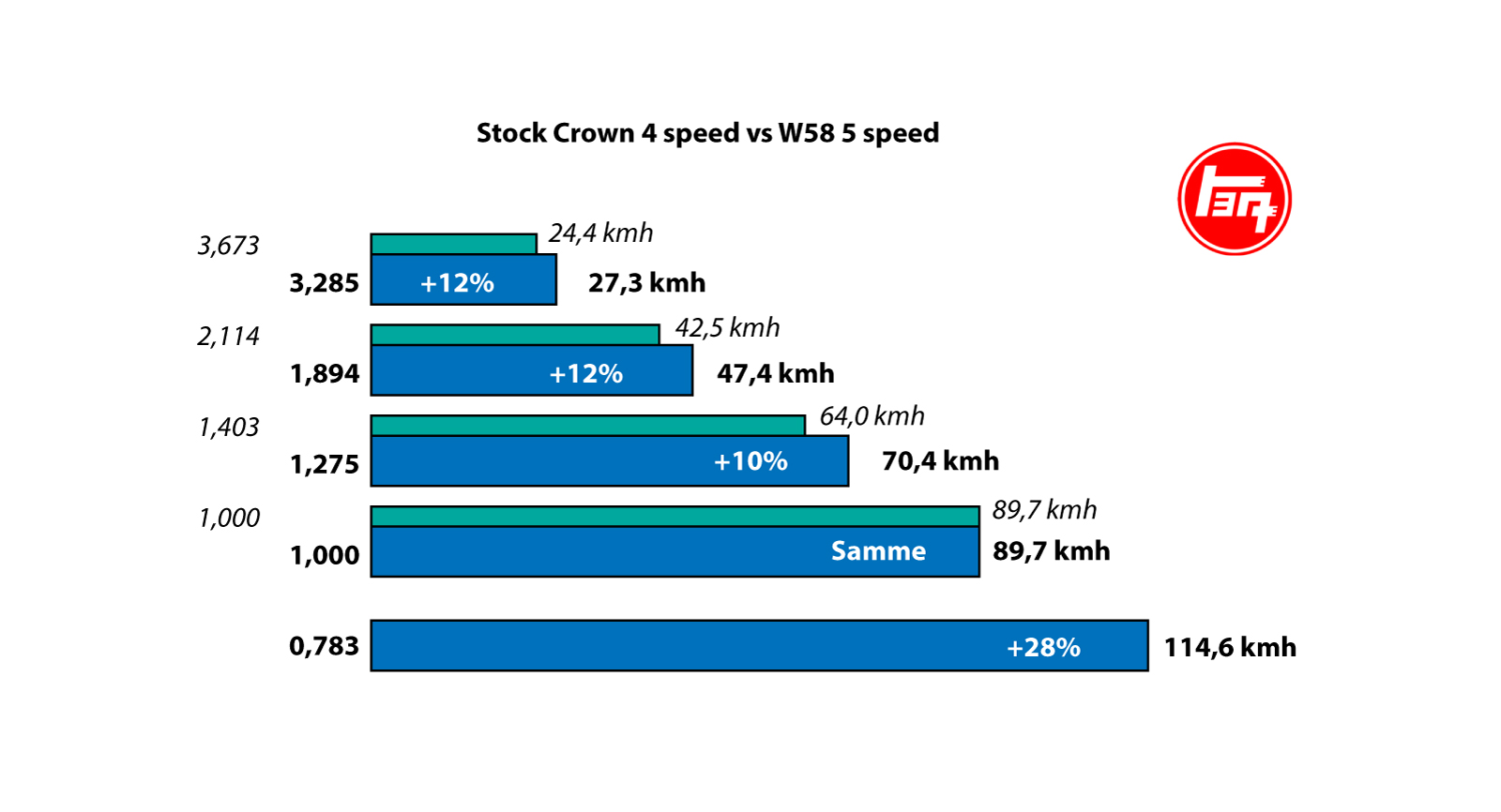

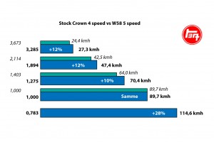

    Så nærmer vi os en slutningen på gearkasseopgradering – men inden der kommer en fyldestgørende rapportage med en gennemgang af hele projektet så skal der lige nogle tal på tapetet.
    Jeg har lavet denne lille beregning over hvad den nye gearkasse vil betyde ift den gamle ved 3.500 omdrejninger
    W58 gearkassen som jeg købte stammer fra en MK3 Supra og den er kendt som værende bom-stærk – bliver ofte brugt til at sætte bag turboladet motorer og V8’er og skulle efter sigende kunne klare en del moment og op til 3-400HK.
    Så mon ikke den klarer sig bag min 2M med spæde 115HK og et moment omkring de 160-170 Nm.
    Skulle jeg på et tidspunkt gå helt bananas og lægge en 5MGE i så vil den også kunne klare de 170 HK og 230Nm.

    Den bliver jo en anelse langsommere i de lavere gear Per, men 5. gearet ser jo helt perfekt ud. Er vi kørende?
    #116059
    At den bliver langsommere i de lavere gear vil jeg gerne udfordre – den er så satans lavt gearet nu at den når at løbe tør for omdrejninger og pusten før den skal op i andet gear. Jeg vil faktisk mene at hvis man lavede en direkte sammenligning mellem de to, så vil den med den nye gearkasse komme længere inde første tre gear for derefter at køre fra den gamle opstilling i femte gear.

    Gearkassen kom fra en Toyota Supra MKIII, en W58 med et ry for at være en stærk konstruktion og med en god udveksling mellem gearene og samtidigt et rigtigt skønt femte gear med en udveksling på 0,783. Det skulle gerne sænke omdrejninger med cirka 1.000 i forhold til det eksisterende 4. Gear.
